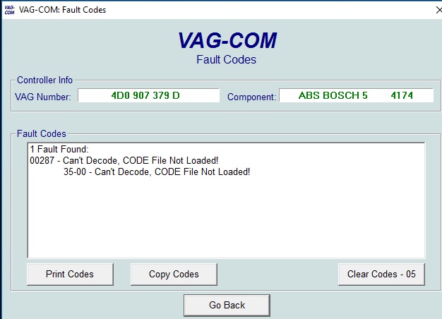

Witam. Mam problem w moim B5. Samochód jakiś czas temu wrócił z wymiany tarcz i łożysk z tyłu, od tamtego czasu wyrzuca mi kontrolki abs i migająca (!) + 3 pyknięcia. Błędy zawsze są zawsze wyskakują po przejechaniu ok. 2km.
Czujniki przeczyszczone. Pierwsza myśl? Coś z pierścieniem, koronką. Rozebrałem wszystko i nic nie wskazuje na coś złego - nabite dobrze, nie skrzywione, nie pękniete. Przesunałem czujnik bliżej ale bez rezultatu. Na vagu błąd:
google mówi: tylny prawy czujnik.

Temat do zamknięcia. Dla przyszłych mających podobny problem - uszkodzony czujnik prawy tylny, po wymianie problem zniknął.
