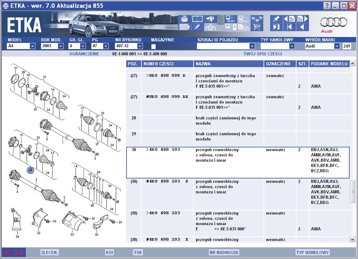

Bardzo proszę o numery części jakim jest przegub wewnętrzny (prawa strona) w Audi a4 b6 (2003 r.) - BFB (163 km) w multitronicu. Słyszałem, że półosie do mojego auta są krótsze (ze względu na automat). Z góry dziękuję za pomoc i pozdrawiam...
Jeśli sie mieścisz w vinie
F 8E-4-195 501>>
to masz taki lub z literką X nakońcu
A jesli się nie miescisz w tym vinie to nie ma samego przegubu wew. w erce

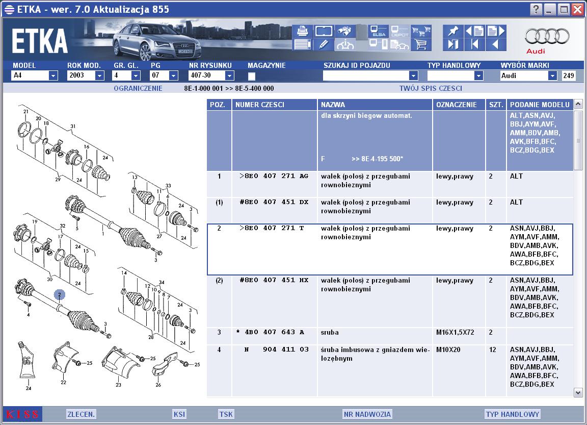

Dzięki Ci wielkie za pomoc, a możesz mi sprawdzić również numer półosi, czy to ten sam numer?

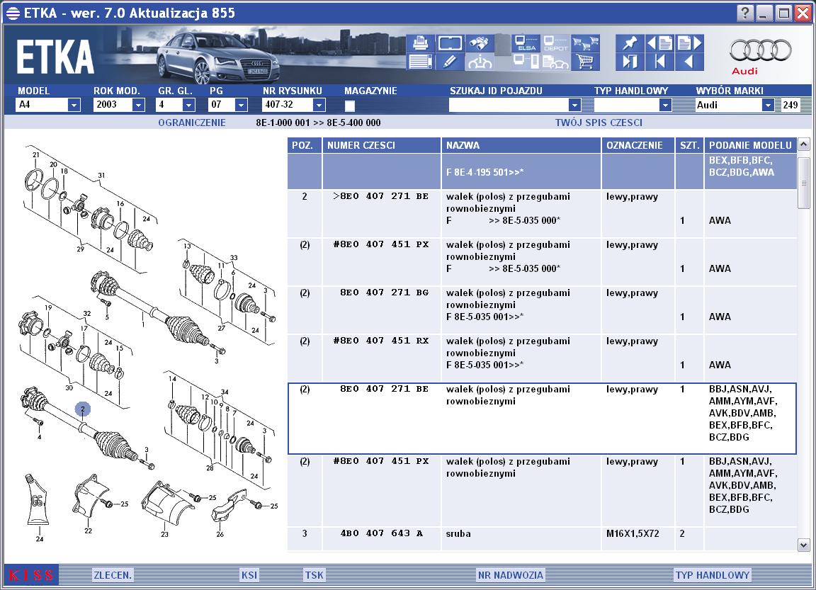

Jesli chodzi o półosie to same nie występują ,tylko razem z przegubami
Tak samo ...Sprawdź sobie vin Tyle znalazłem
Witaj, sprawdzałem tak jak poleciłeś i nie pasuje :(
