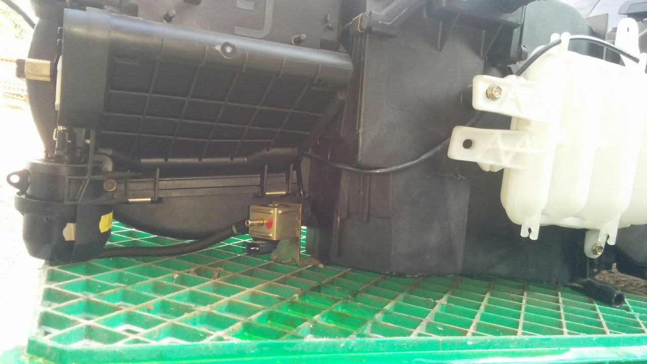

Witam. Chciałbym prosić o malutką pomoc. Jestem w trakcie montażu nagrzewnicy do auta i u dołu są przewody podciśnienia idące do czujnika u dołu nagrzewnicy. jeden z nich został mi bez wężyka i stąd prośba. Czy wie ktoś gdzie on może być?? Wydaje mi się, że go odpinałem ale jak teraz patrze to w aucie nie ma żadnego takiego przewodu... To ten złoty czujnik na zdjęciu.
Patrząc po zdjęciu wydaję mi się, że to jest grucha od zamykania obiegu wewnętrznego. W takim wypadku nie wiem czy powinien być tam wężyk - z prawej wężyk podciśnienia, z lewej na gruszkę. Ja bym spróbował go zaślepić.
