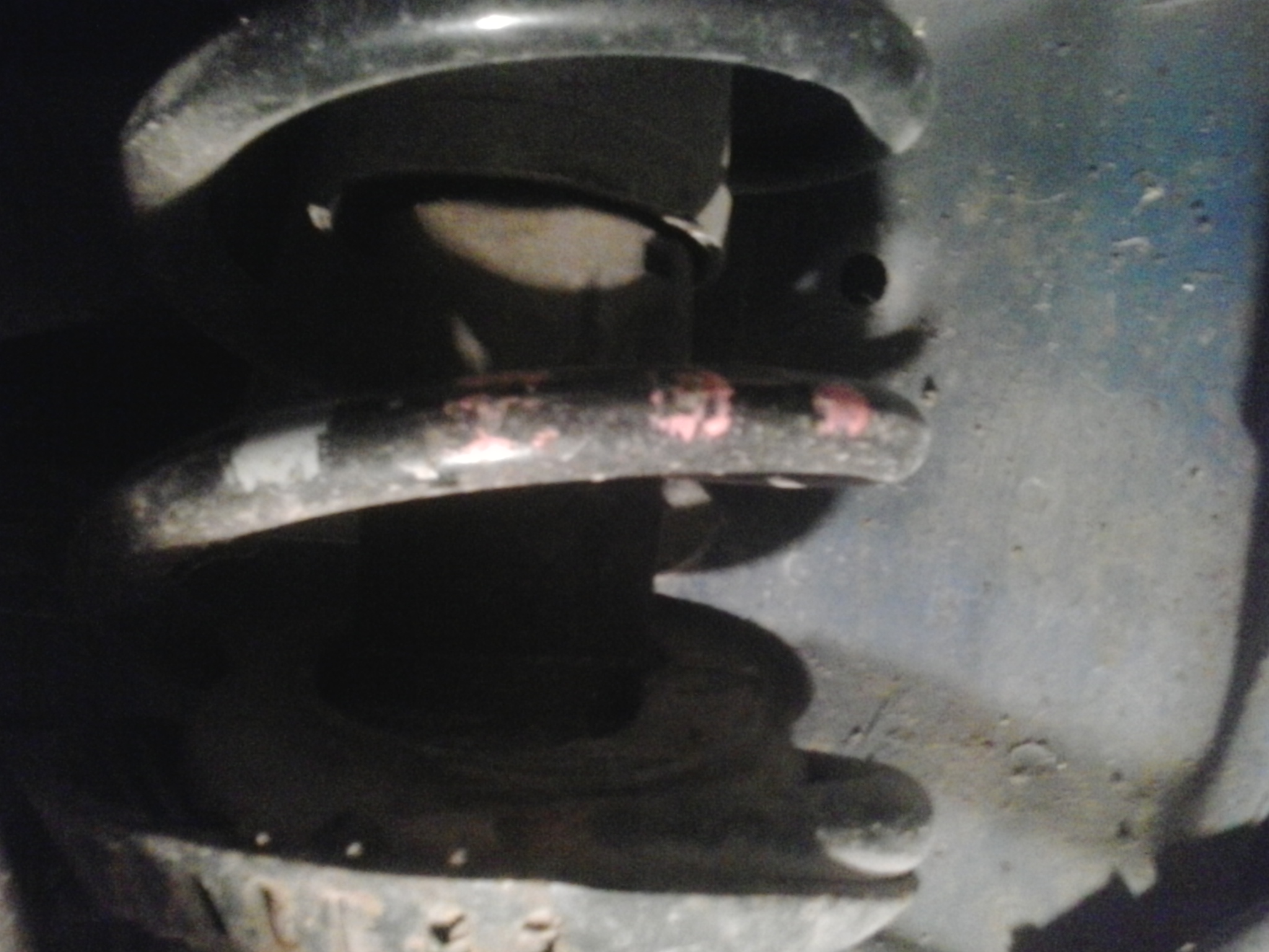

Witam mam peknieta sprezyne prawy przod zawias 1be kolor sprezyny 1xszary 3x fiolet. Nie moge znalezc takiej sprezyny. Czy jakies inne oznaczenia tymi kropkami podejdą tak zeby stal rowno z tylem bo 1be to chyba -20 przod i tyl

Według mnie nie ma sensu kupować nowych sprężyn na przód do uklepanych sprężyn -20 na tyle. To się nie zgra na 90%. Tylko szrot albo pro kit
To moze czakać aż mi pęknie z tyłu :D, Randor mozesz miec 100% racji skoro to lata od nowości i jeszcze ten twardy zawias ;/ , Wojtaz powiedz mi czy na eibachu jest trochę bardziej komfortowo ? Zdj spręzyny

No i o cos takiego mi chodziło teraz będzie zależało tylko co pierwsze się nasunie, jak utrafię spręzyny w identycznych oznaczeniach to wkladam a jak bedzie z tym ciezko to pewnie odłożę na eibach, do quattro pewnie lekko droższe niż do FWD.
Dzięki za fotke ;) Napisz mi jeszcze na PW swój namiar do siebie, to w razie czego będę dzwonił. Co do komfortu na Eibachu to według mojej subiektywnej oceny komfort się nie zmienił, natomiast prowadzenie auta poprawiło się i to na duży +. ;)
Wiesz co jednak, nie jedz na szrot, nie bede jednak tego pchał, wleci pewnie eibach ale tez ciekawy link mi podesłałeś z tym kyb może bedą ok.
To poszukaj jeszcze gdzieś info o tych Kayabach, bo jeżeli one są pod 1BA, a Ty masz 1BE to Ci się motorówka zrobi :D
Ja bym się w kyb nie ładował. Poza tym one chyba są bez obniżenia i będziesz miał dużo wyżej niż teraz (licz się z tym, że masz -20 i sprężyny są już mocno uklepane z racji wieku). Dołóż do eibacha te 200zł (zakładając, że chcesz kupić cały komplet kyb a nie tylko na przód bo to całkiem odpada). Ewentualnie śmiało polecam sprężyny firmy vogtland (dobra, znana firma). Komfortowo coś jak eibach, jakościowo pewnie też. Obniżenie ok 30 do 35. Napisz do gościa z linku żeby Ci coś dobrał do 1.8t: http://allegro.pl/sprezyny-vogtland-nie-eibach-audi-a4-8d-b5-lim-i5745080015.html Tu gość tanio sprzedaje eibachy: http://allegro.pl/sprezyny-eibach-pro-kit-audi-a4-b5-1-6-1-8-1-8t-i6572862741.html
