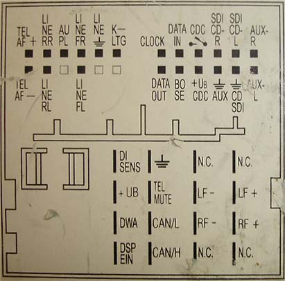

Panowie mam problem z połączeniem się z radiem, próbowałem przez vag-com, vcds, delta scan i nic, z resztą podzespołów łączę się normalnie.
Z tego tematu wyczytałem że trzeba podciągnąć linie k do pinu nr 3 w kostce zasilającej radia ale nie mam pojęcia który to pin :
http://a4-klub.pl/index.php?/topic/224807-radio-concert-ii-problem-z-diagnoza-vag/
Mógłby mi ktoś odpowiedzieć który to pin?
Za pomoc z góry dzięki.

Jeśli dobrze pamiętam to can/l podpinasz pod 7 ke w obd2
Wysłane z mojego C6903 przy użyciu Tapatalka
Kabel bezpośrednio do kostki w aucie do radia.
Edytowane przez Klawisz-84
tu diagnostyka idzie po k line nie po can. k-ltg to jest linia k
Wielkie dzięki Tom A4, zrobiłem tak jak pisałeś i wszystko działa. Nareszcie mam podłączony kabel aux :D
