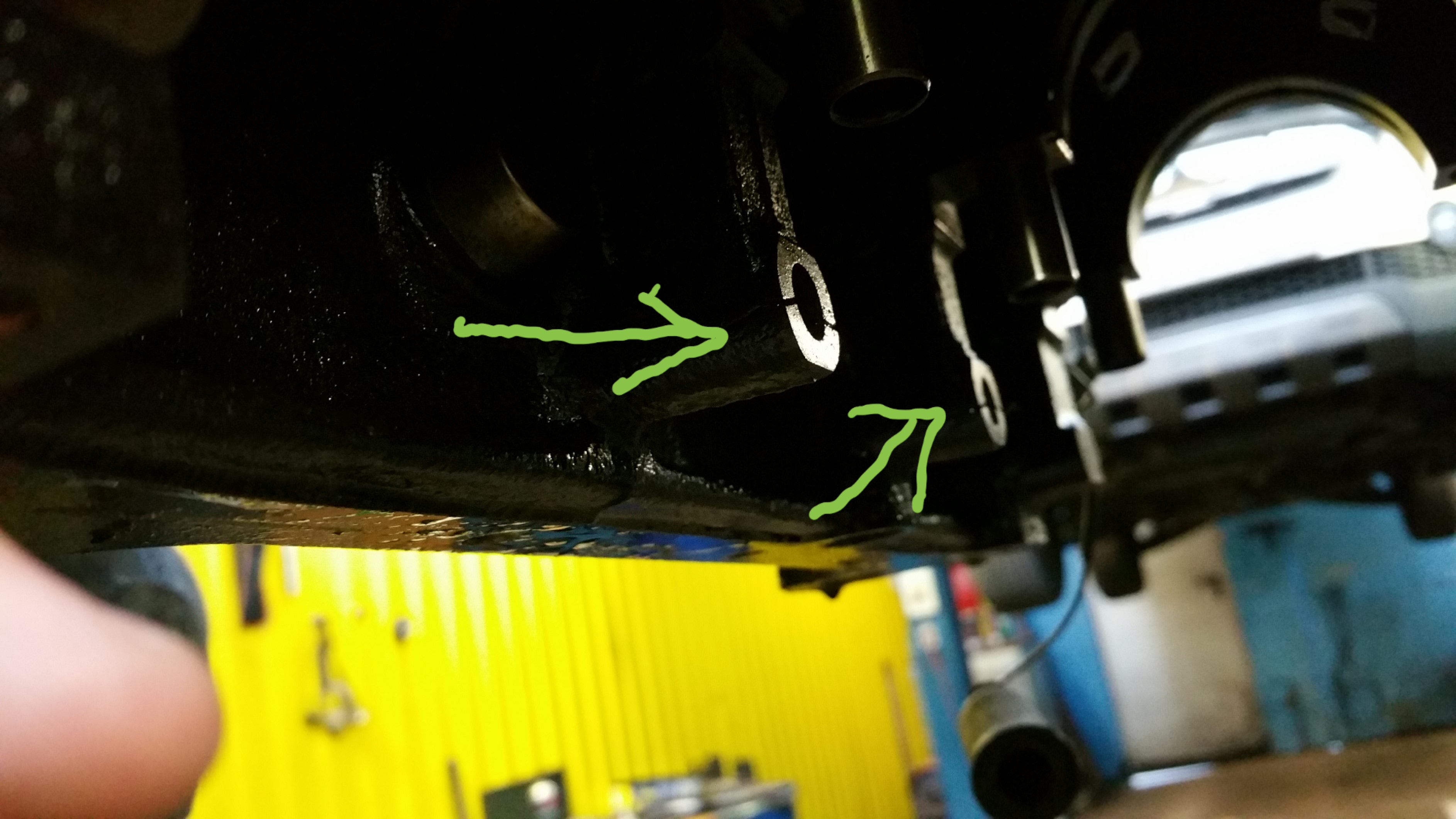

Jednak po dalszym demontażu silnika w celu weryfikacji czy korbowód nie został skrzywiony oczom ukazało się kilka pęknięć w miejscu gdzie się w kręcę szpilki mocujące wał korbowy.
Z bodaj że z ośmiu takich otworów ma szpilki 4 miały takie pęknięcia. Dlatego padła decyzja na wymianę silnika. Korbowód z "nowego" silnika wyleci i zostanie założony ten z mojego silnika po szlifie. Głowice także są po planowaniu z nowymi uszczelniacze mi zaworowymi tak więc i góra będzie prawie nowa. Zastanawiam się także nad założeniem nowych pierścieni na tłoki bo i tak będą wyciągane.
