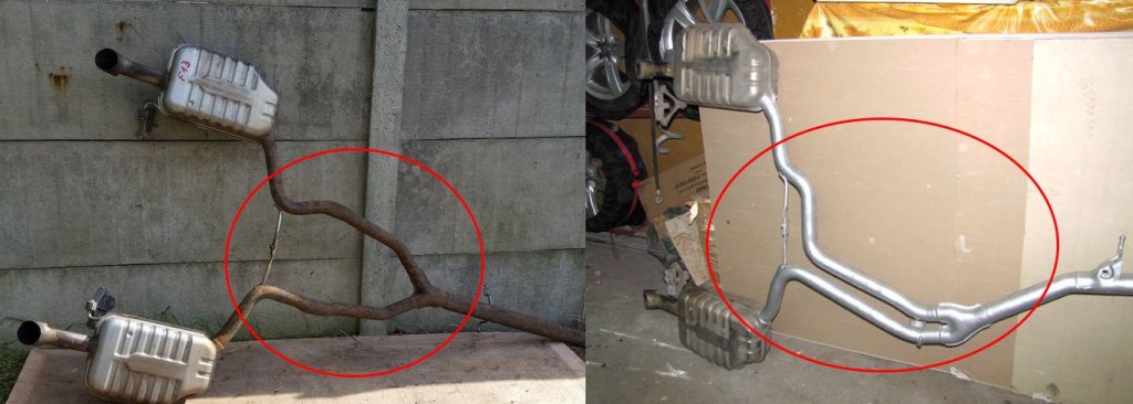

Tylko tu masz quattro musisz szukać od wersji z przednim napędem. Z dokładką nie ma problemu jest tego sporo na allegro, a pasuje nawet od avanta.
2 minuty temu, m-nokian napisał:
A to nie będzie pasować ?  jakbyś miał coś na oku to daj znać ;p
Zawartość dodana 2 minutes later
Inaczej rura leci pod autem można by się pobawić i przerobić ale lepiej wyszukać od ośki.

Ten będzie od benzyny bo jest z katem. Jak chcesz P&P to tylko od TDI BRD (bez quattro) musisz szukać. Wywalasz stary przykręcasz dwa wieszaki zakładasz gumy i siedzi, a od benzyny to bedzie kombinacja bo kata trzeba wyciąć itp.
Zobacz ten link co ci wysłałem http://allegro.pl/tlumik-wydech-8e0253611dg-8e0253611dh-a4-b6-b7-i6603914499.html
to jest od BRD ja mam teraz dokładnie ten sam i wydaje się być na zdjęciach w dobrym stanie rurę tylko wyczyścić i pomalować (też tak zrobiłem).
 oo dzięki , tylko nie pisze czy są wieszaki gumy i osłona , ii pewnie przy wysyłce przecinają na dwie części i trzeba będzie spawać , a końcówki wydechu można zmienić ?
