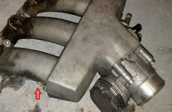

Witam.
Kupiłem ostatnio wskaźnik doładowania podłączyłem go pomiędzy kolektor a regulator ciśnienia paliwa . Pojechałem przetestować po odpaleniu silnika wskazówka opadła ale podczas przyśpieszania podniosła się do 0 czasami przez chwilę pokazała 0,2 max ale zaraz s powrotem do 0. Podłączyłem pod passata kolegi też AEB i taka sama sytuacja i teraz pytanie czy robię coś źle czy wskaźnik jest uszkodzony??
poważnie podpiąłeś pod regulator ciśnienia paliwa?
Tak a co tak znalazłem na forum. Podłączałem też pod dv ale wynik był taki sam.
To jest krociec od DV, od regulatora paliwa jest z drugiej strony.
