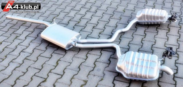

Jako że wyszła potrzeba wymiany prawie kompletnego wydechu, naszła mnie ochota adaptacji wydechu z RS4 B7.
Czy ktoś już ma coś takiego, jeśli tak, na co zwrócić uwagę i co należy zmienić czy przerobić żeby to miało ręce i nogi?
Na początek myślę założyć seryjny wydech, tzn część środkową i dwa końcowe jak są w oryginale, wykastrować kąta, później zobaczę czy nie będę jeszcze czegoś zmieniał, niemniej jednak już wiem że chce zostać na tłumikach z RS4.

Od downpipe jedna rura pod autem ypipe i koncowe rs4 tyle chyba tylko da rade zrobic.
Nie założysz końcowych z rs4. Puchy są tak duże,ze rs nie ma wnęki na zapasowe koło.

BNS nie ma nic wspolnego z 1.9 masz po dwoch stronach kolektory wiec od poczatku wydech idzie dwoma rurami w polowie wozu masz xpipe gdzie sie laczy do wyrownania cisnienia w wydechu. W 1.9 masz turbo idzie jedna rura od DP i ewentualnie mozesz go rozdwoic na wysokosci tylnego zawieszenia ypipem. Nie mow ze katy wyrzucisz, sprzedaj je poprostu i za nie kup material tak naprawde na caly wydech od turbo do konca tylko zeby dac sobie koncowe puszki z rs'a

Ale nic to nie da ze wykrecisz kata i wstawisz kawalek rury. 1.9tdi to nie jest silnik V gdzie druga czesc wydechu chcesz podlaczyc?
Mozesz jedynie odciac sobie 2 tlumiki koncowe i wykorzystac je do budowy wydechu reszta watpie zeby przydala sie do czegokolwiek.

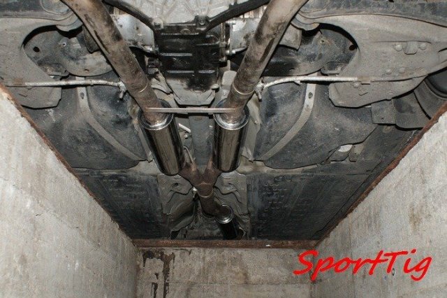

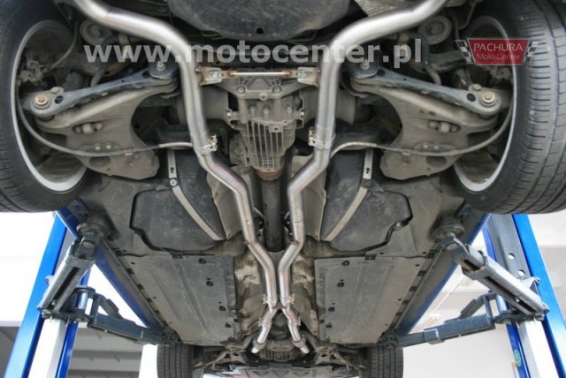

Masz zdjecia wydechu 1.9 na dwie strony i wydechu rs. Widzisz roznice?
Tak Dawidzie, z tym że ja mam quattro a pierwsze zdjęcie jest chyba do oski, bo z tego co pamiętam to u mnie jest bardzo podobny do RSa.
Poza tym chcę połączyć go w jedną rurę w tym miejscu, gdzie jest spaw krzyżaka za flexi zlaczką która podtrzymuje rury razem. Nie wiem czy rozumiesz o co mi chodzi....
