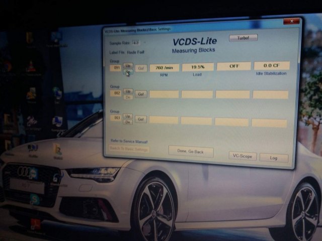

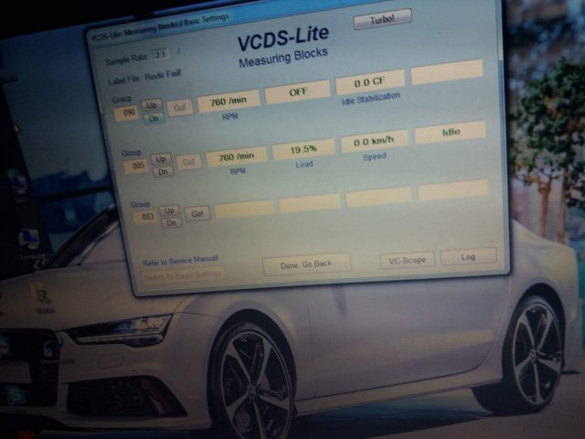

Po zmianie rozrządu cos delikatne jest slaby , byl ustawiony idelanie na cychy to brak mocy cofnelem o jeden zab i jest niby ok zadnych błędów , ale jest delikatnie jeszcze slaby w zalocznikach logi 090-093received_1198958656890392.jpegreceived_1198958633557061.jpegreceived_1198958593557065.jpegreceived_1198958593557065.jpegreceived_1198958656890392.jpeg
W 93 12 cf więc  nie jest dobrze ustawiony.
A ile powinno byc
W serwisówce norma -3 do 6cf.
A reszta jesr w normie?
Co masz na mi reszta? bo nic więcej ciekawego z tych screenów nie da się powiedzieć.
A jakie wartości powinne byc w 90 i 91
