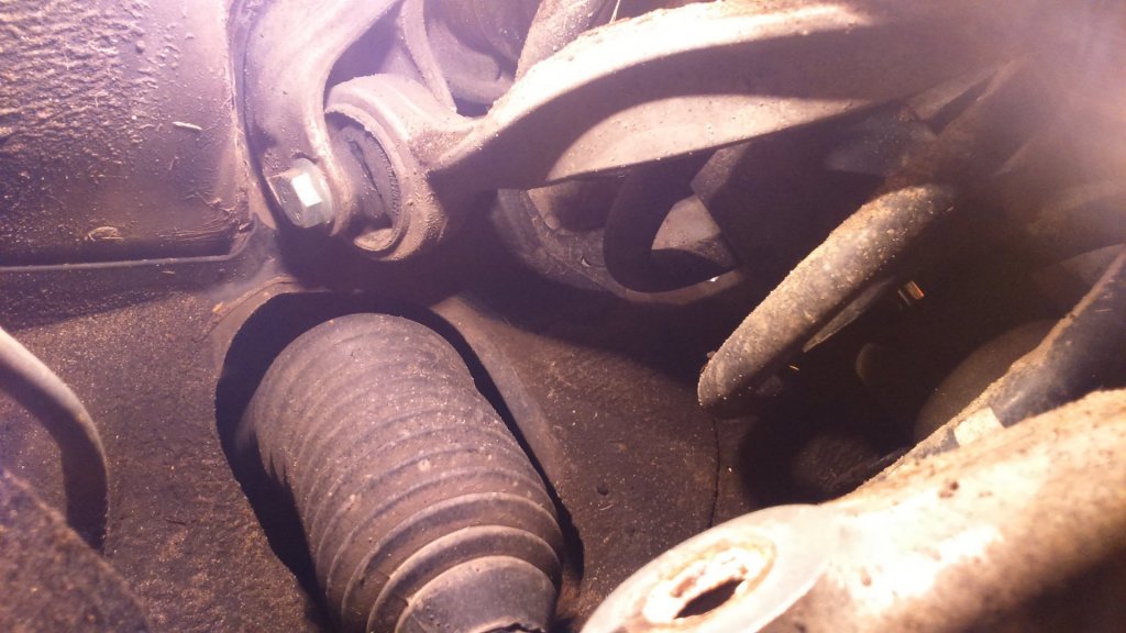

Witam,  Panowie zauważyłem przy wymianie opon pęknięcia gum wahaczy, poza widocznymi zmianami nic niepokojącego nie słychać. czy to już kwalifikuje się do wymiany?

Oczywiście że tak, tak pęknięta guma oznacza że wahacz do wymiany. Niezbyt to wygląda, dziwię się że jeszcze nie słyszysz podczas jazdy.
Jeśli sworzeń nie ma luzów to można wymienić samą tuleję, lem ok 40zł. Tylko praska potrzebna i coś do wyciśnięcia z luzem nie większym niż 1mm, tulejka ma cienką ściankę i przy większym luzie wytnie gumę a pierścień zewnętrzny zostanie.
Wymieniałem te tuleje dziś u mnie. Przeważnie montuje z febi koszt około 16 zł sztuka. Wystarczają na kilka lat.
