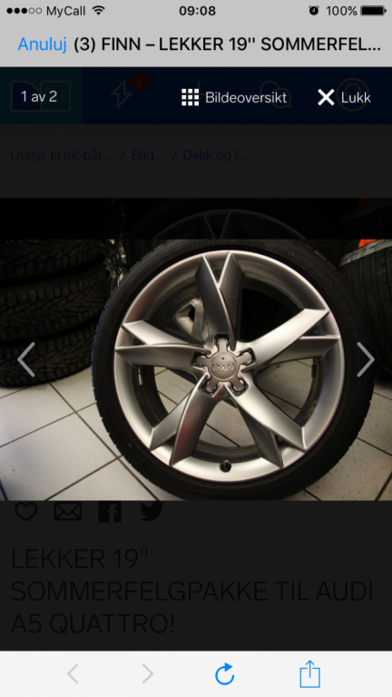

Witam, chce kupić koła z a5. Są to org felgi 19" et32. Nie wiem jak one są szerokie ale podejrzewam ze 8.5 j. Opony są tam założone 255/35/19 Mam pytanie czy taki kapec nie będzie obcierał ? Miał ktoś styczność ? Moje auto to a4 b8. Dzięki za odpowiedzi i pozdrawiam :) Lukasz

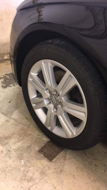

A da radę to jakoś sprawdzić jaki mam zawias ? To jest końcówka 2010 model 2011 2.0 tdi. Na zdjęciach 17"
Pisze Ci na wlepce w książce serwisowej na 1 stronie. 1BA lub 1BE lub 1BV. Po foto widzę że to 1BA Felga wejdzie i nie będzie przycierać tylko będzie lekka koza :)

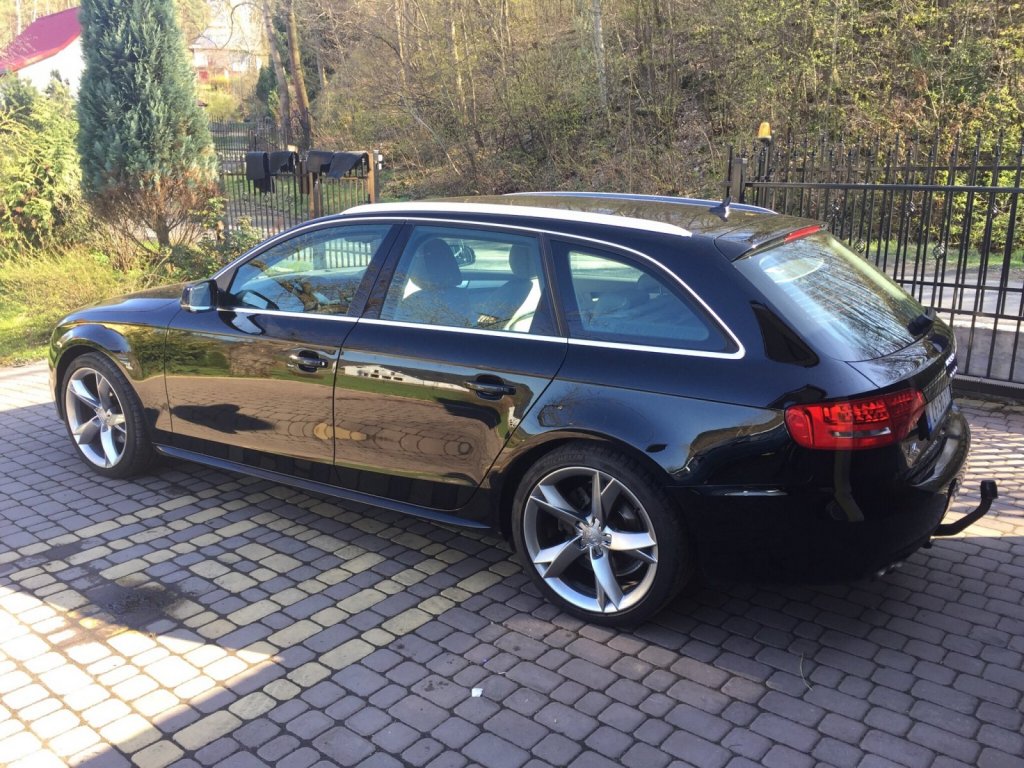

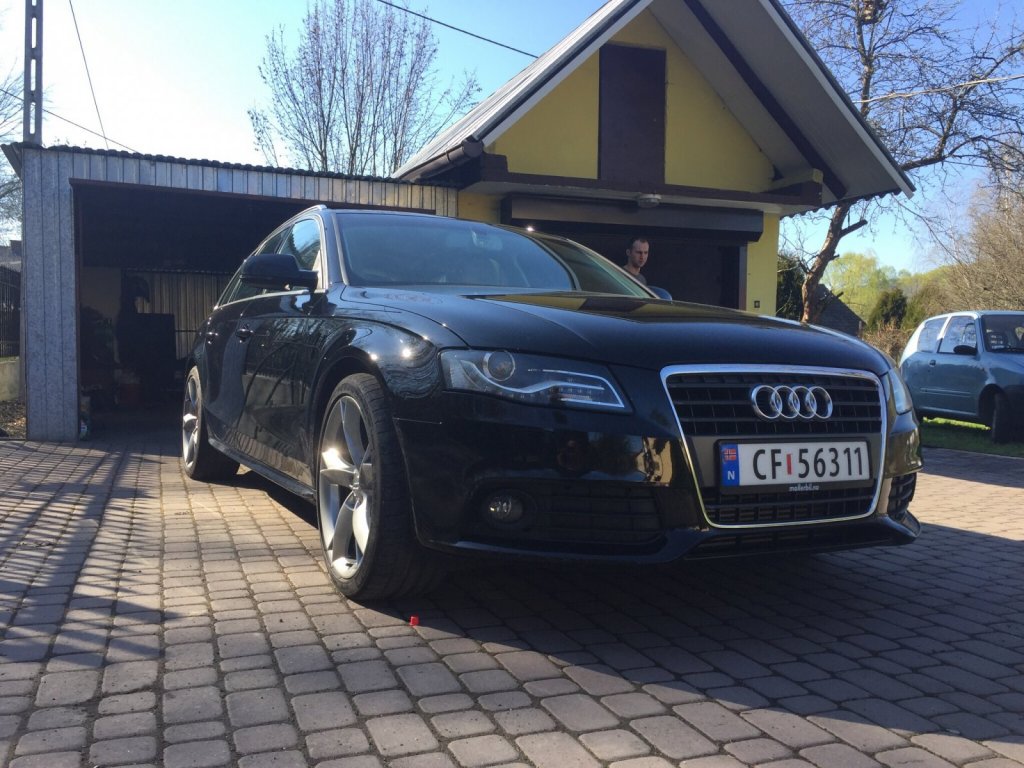

Przecież są oryginały 8,5J et32 19
Ja mam oryginał z a5 8.5j et32. Leżą idealnie. Nie wystaje Za obrys auta i nic nie trze przy naprawdę załadowanym aucie i 4 osobach plus łódka na haku.
Przód lekko wystaje opona Dunlop
