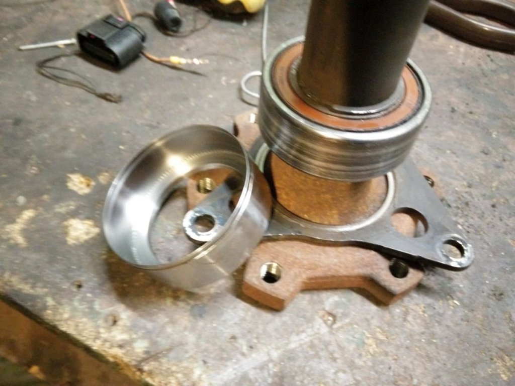

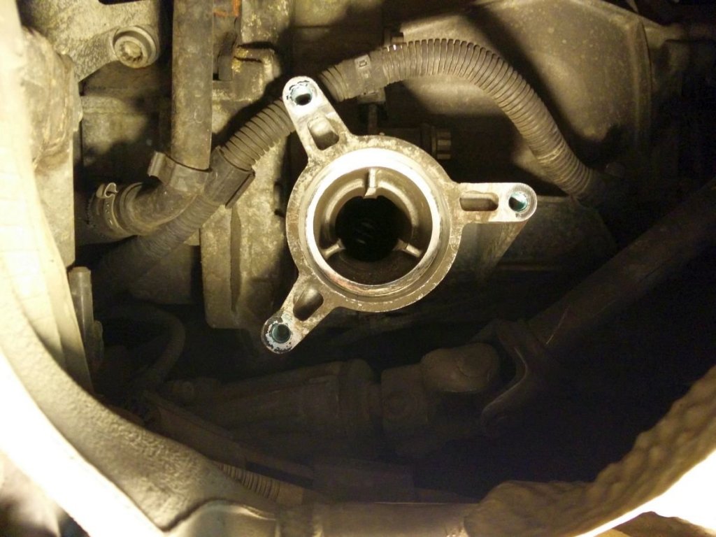

Wydaje mi się że to przez luz w gnieździe mechanizmu różowego w poniedzialek się za to biorę przy okazji wymiany sprzęgła .
Link do filmiku:https://youtu.be/G4DaLnYy-y4
Ja mam luz z lewej strony.
Łożysko 104zl i kapa dociskająca, zmodernizowana 22zl ,części z serwisu
Przy takim luzie nie wiem czy Ci wystarczy sama kapa i łożysko :/
Sprawdź przegub koniecznie, bo zaraz może wybić dalej kapę. U mnie było 1.5mm luzu promieniowo i 2mm osiowo...
Nie ,no daje tuleje i w nią wbije łożysko ,półos zmieniona na uzywke bo przegub wewnętrzny klepal .jutro zobaczę co i jak
No to daj znać jak poszło ;)
Pamiętaj, że gniazdo wybija się w jajo :/ więc trzeba jakoś wypełnić...
A jak Ty to u siebie zrobiłeś?
Też miałeś drgania pow.100km/h?
Miałem, w sumie mam, bo gniazdo tylko na loctite kleiłem, jednak wytoczę sobie inną puszkę do wypełnienia gniazda i wkleję na masę aluminiowo-epoksydową no i nowe łożysko, bo to robiłem na próbę czy pomoże i nie było kiedy kupić nowego łożyska niestety. Pomogło sporo bo nie było bujania budą i dźwięku charakterystycznego. teraz pomału wraca (10kkm przejechałem ponad od roboty), pewnie przy większym obciążeniu lekko znów zarzuca, wiem że któryś z przegubów może być uszkodzony, muszę też sprawdzić.

widze ze stary temat mam nadzieje ze odpowiesz mam taki sam problem z lewa flansza luzy ..a co do nich to czy kazdy ma inne w tej oslonie lozyska czy zalezy od modelu czy moze zuzycia gniazda ..probuje sam naprawic .moze mozesz mi pomuc naprawic moje audi b8 mam wszystkie lozyska symeringi ..kupilem na dwie stony byc moze zrobie dwie ale mam za malo wiadomosci moze mi cos podpowiesz jak sie za to zabrac zeby zrobic to raz a dobrze ..z gury dziekjje za kazda podpowiedz.pozdrawiam

W sumie to zadnych..mam takie luzy na lewej pół osi ze auto skacze jak zaba ..najgorzej jest przy przyspieszaniu ..widzialem filmiki na youtube jak to robia multi cutter bez zdejmowania skrzyni kupilbym taki ale na alegro kosztuje 5500tys zl na ebayu 1200€
Najgorsze to ze mam miesiac na to by cos  wymysliec zeby to zrobic czeka mnie trasa 1500km z tymi wibracjami krew mnie zaleje albo wysiade i bede szedl obok ..ten problem z wibracjami auta juz od roku mam i coraz gorzej jest .wszystko kosztuje a na jakies wiekie wydatki mnie.nie stac mimo ze jezdze audi a4 b8 1.8 tfsi z 2009 roku myslalem zeny samemu zroboc taki przyzad do powiekszenia oyworu i wstawienia tej tuleji spasowac z lozyskiem tylko znalezc kogos kto znajdzie czas kiedy kazdy ma wieksze projekty nie jest latwo albo ja nie umie szukac .
Moze moge uzyc metal hardner zeby to lozysko wkleic w te wyrobione gniazdo tyle ze bym musial je ustawic ..i co tam jeszcze moglo sie wyrobic ..moze ta plytka dociskowa tez sie wyrobila ..a te pierscienie zekome "zestawy naprawcze"lozysko plus 4 podkladki to raczej nie zda egzaminu na dluzsza mete
Edytowane przez Greg043

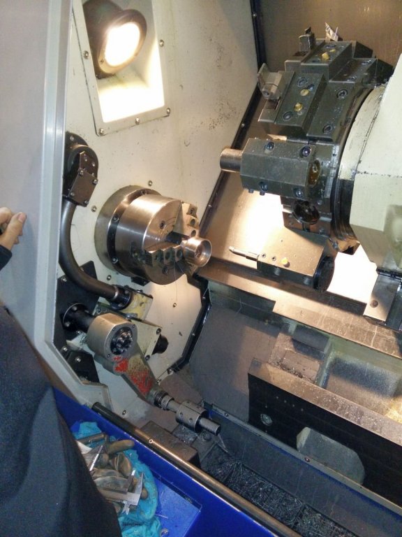

Łożysko bez prasy będzie ciężko zdjąć, ale można rozciąć, a w ostateczności nowe nabić, albo ktoś na prasie wprasuje. Ustawiać szczególnie nie trzeba, powiedzmy że tolerancja kilku dziesiątek tragedii nie zrobi, choć najlepiej możliwie centrycznie to zrobić. Dobrze by było możliwe wyjęcie łożyska, dlatego najlepiej by było wytoczyć taką puszkę i wkleić na masę epoksydową odporną na temperaturę. Ostatecznie z braku puszki możesz spróbować wysmarować łożysko smarem i wkleić na masę metalową, do uzupełniania ubytków. Jak kapa dociśnie powinno być spoko. Obowiązkowo przeguby do sprawdzenia, bo jak dojechane to Ci wybiją znowu jajo. http://technicqll.pl/index.php/pl/produkty/epoksydy/16-pasta-aluminiowa-epoksydowa
Mam pytanie a czy ty masz swoje maszyny bo takie szczegulowe zdjecia wstawiles..
Ja robiłem u kolegi na centrum, bo mam dostęp dla siebie. Natomiast on trzepie produkcję, więc w detal się nie bawi. Pewnie w regionie znajdziesz bardzo dużo zakładów które spokojnie Ci to zrobią (w sensie puszki).
