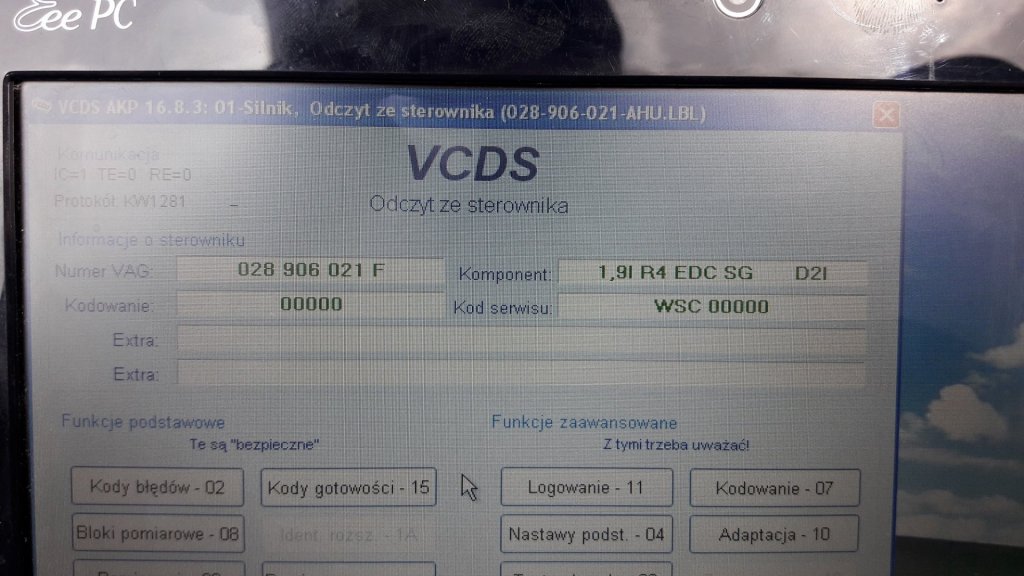

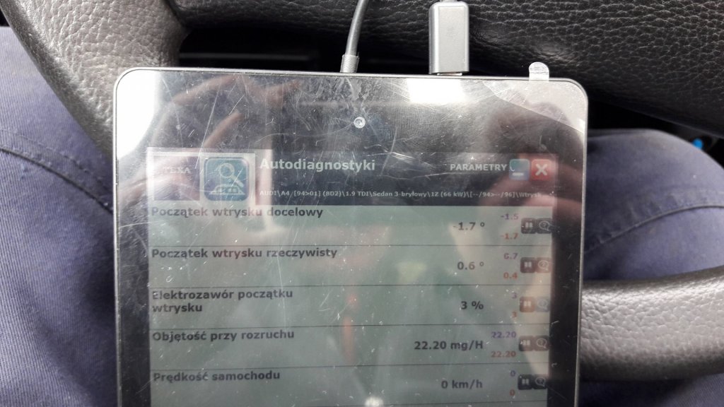

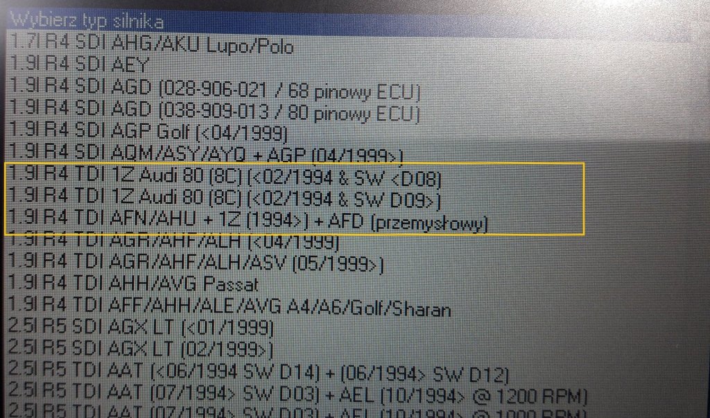

Witam . posiadam audi a4 b5 1.9tdi 90 km z silnikiem 1Z z 1995r . Chcem sprawdzic VCDSem ustawienie zapłonu i mam w rubryce silnik 1Z w trzech opcjach i nie wiem do której sie sugerować . Dodaje zdjecia i prosze o pomoc bo chcem być pewny czy mam zapłon dobrze ustawiony

Jaki masz kat(ale nie patrz w timingu)?
Nastawy podst. 04 -> grupa 000 -> blok 2.
Silnik rozgrzany do temp. roboczej, ma być  049-051.
Od silnika zmniejszasz kąt, do silnika zwiększasz.
Takie ma parametry
Wejdz w BS  i powiedz jaki masz kat...
ok ustawione juz tak jak pisał białas14. Dzieki za pomoc
