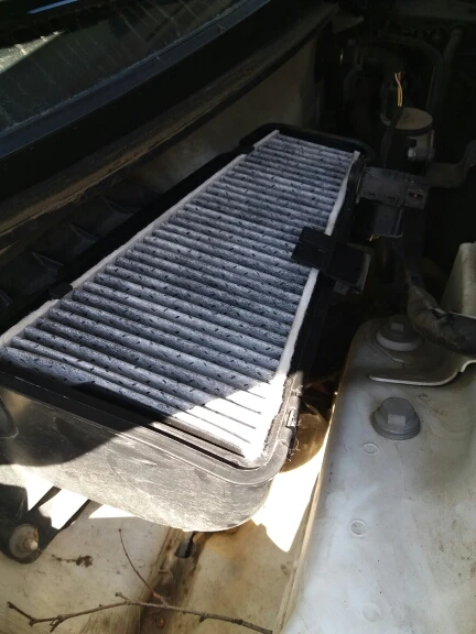

Wyrzuciłem już swój ale z białego zrobił się mocno siwy, bardzo mocno był zasyfiony i spokojnie można było piasek wysypać z filtra, teraz założyłem "węglowy" ale tylko dlatego że nie chciało mi się szukać i na taki trafiłem odrazu. Więc jaki byś nie kupił to na wstępny filtr będzie ok.

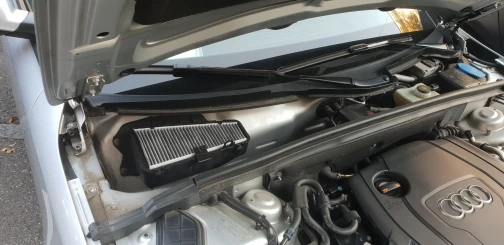

Ja kupiłem na ali od razu 3 takie, żeby mieć na zapas bo śmieszny hajs to kosztuje. Ostatnio przy okazji wiosennego sprzątania pod maską, czyszczenia podszybia i otworów odprowadzających wodę założyłem. Wcześniej wyczyściłem puszkę na której jest tylko kratka więc sporo pyłu i syfu było w środku. Uważam, że gra warta zachodu tym bardziej, że zaraz za ta kratką znajduje się dmuchawa, która zbiera cały ten syf i pcha nam do środka układu.
Spasowanie było dość spoko, Mocowania pasowały dość dobrze jedynie wymagały lekkiego "naciągnięcia", ale przez to, że trzeba było lekko naprężyć zaczepy, które swoją drogą są bardzo elastyczne bardzo fajnie filtr przylega do puszki.
BTW. Co to za czujnik jest zamocowany do tej puszki/filtra i do czego to służy? Pytam z ciekawości bo posiadam takie cudo, a nie wiem co to robi :D

Czujnik jakości powietrza, zamyka m.in. obieg powietrza żeby nie śmierdziało jak jedziesz za jakimś kopciuchem ;)

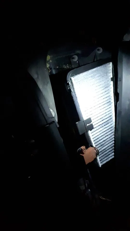

Nie wiem jak wypadną pozostałe ale pierwszy z brzegu - który wybrałem - wszedł poprawnie, zapinki wymagały troszkę większej siły czy też sprytu aby poprawnie załapały i trzymały się.  Problematyczny okazał się okrągły otwór na czujnik, który miał delikatnie mniejszą średnicę i bez pilnika, czujnik nie wejdzie na swoje miejsce.

tak pasuje. Trzeba troszkę poprawić tu i tam pilniczkiem po małych chińskich rączkach ale wszystko pasuje :)
To super. A miałbyś możliwość pstryknięcia zdjęcia? Jestem ciekaw jak to wygląda i jak zamontowany jest czujnik jakości powietrza, który oryginalnie jest z boku kratki, a w niektórych aukcjach jest od strony grodzi.
zdjęcia nie są moje
Ale rozumiem, że wygląda tak samo jak u Ciebie.
potwierdzam
