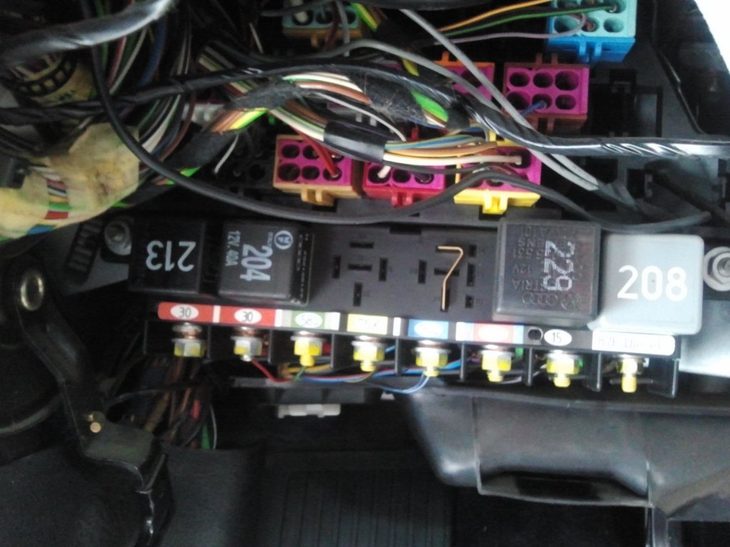

Witam. Nie masz zacisku 15?
Nie, u mnie to inaczej wyglada.. Od lewej: plus po stacyjce, 3x stały plus, masa i to wszystko. Nie mam tyle zaciskow co ty..
Wysłane z mojego D5803 przy użyciu Tapatalka

Do gniazda diagnostycznego i do wyłącznika awaryjnych idzie kabel czarno-niebieski z tego samego bezpiecznika S23 15A po stacyjce.
Nie traci napięcia przy rozruchu?
Tak wynika ze schematu. Musisz sam potwierdzić czy to prawda.
Okej,dzisiaj sprawdzę. Dzięki wielkie ;-)
EDIT: Działa, spadek napięcia jest do 7V na kablu czarno-niebieskim, ale zegar nie startuje od nowa, jest gitara :) Na zaciskach z mojej fotki, spadało do 0V :) dziękuję za pomoc!
