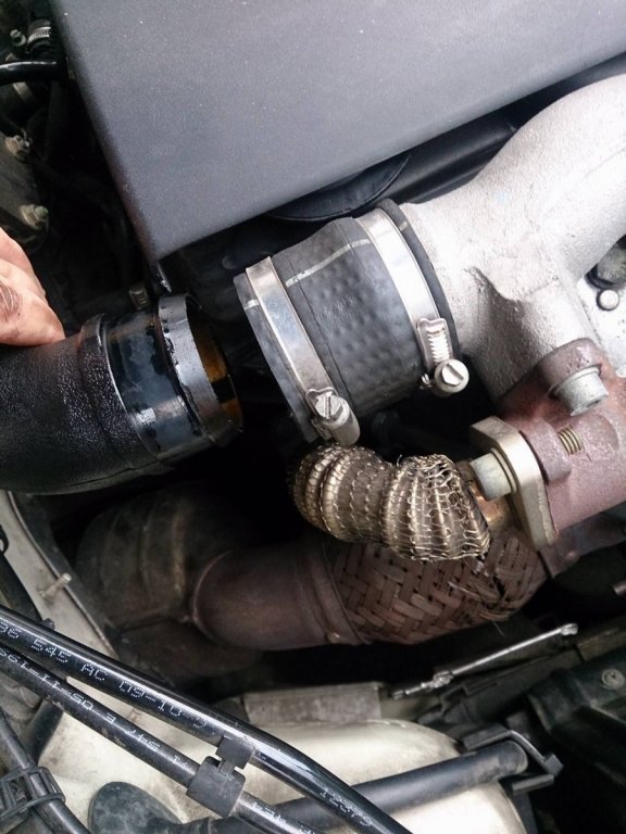

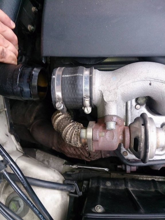

Witam Panowie i Panie pytanko na szybko bo jutro biorę się za wymianę złącz elastycznego i akurat śruby od EGR będą fajne dostępne , olej jest w wężu jak na zdj poniżej zauważyłem to dziś czy to EGR czy turbina puszcza dodam że oleju jest tyle że spokojnie można zmoczyć palec , proszę o szybką odp z góry dziękuje :D
to norma w dwudziestoletnim dieslu

Jak chcesz się pozbyć oleju z dolotu to zamotuj oil tanka i tyle . Nie ma co się dziwić ten silnik ma swoje lata .
A jakie są konsekwencję że ten olej tam jest i co to jest ten oil tank sory że tak męczę ale w necie jest na temat wszystkiego tyle informacji różnych ,sprzecznych , niedorzecznych że wolę tutaj spytać :D

Co ci da zaślepienie EGR , on nie jest smarowany ani chłodzony olejem . EGR z tego silnika jest sterowany podciśnieniem .
A jakie są konsekwencję że ten olej tam jest i co to jest ten oil tank sory że tak męczę ale w necie jest na temat wszystkiego tyle informacji różnych ,sprzecznych , niedorzecznych że wolę tutaj spytać :D Ponawiam pytanko :D
Chodzi o to że seperator odmy wypuszcza pary oleju z powietrzem do dolotu dlatego masz tyle oleju w dolocie . Sytuacje by poprawiła wymiana seperatora na nowy było by troszkę mniej w dolocie . Jeśli nie chcesz go mieć zastosuj oil tanka , jest to pojemnik w którym te pary są rozdzielane i olej zostaje w tym zbiorniku a powietrze w dolot i tym sposobem masz praktycznie czysty dolot ,on w 100% wszystkiego nie oczyści ale większość tak  . Pamiętaj  o najważniejszym oil tak zamontuj blisko kolektora wydechowego bo w zimie może zamarznąć i będziesz miał nie małe problemy . O oil tanku jest mnóstwo informacji w necie .
