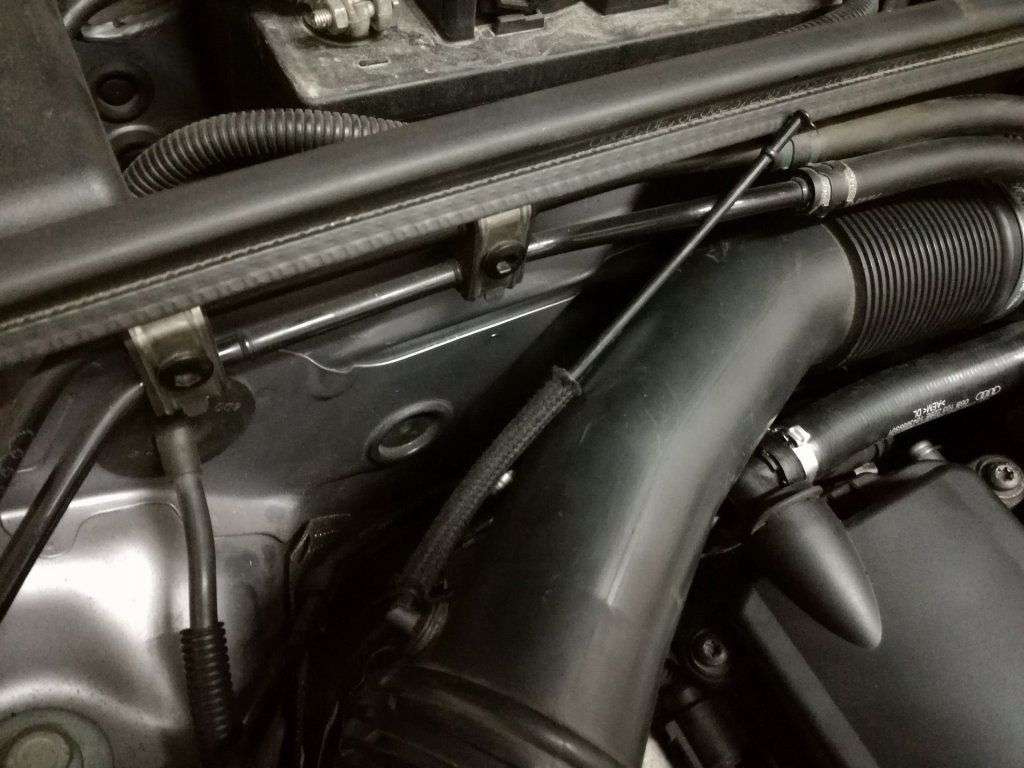

Panowie i Panie, mam prośbę. Odkryłem, że z rury dolotowej powierza (odchodzącej od filtra powietrza) mam taką sztywną rurkę (pewnie podciśnienie) i domyślam się, że powinien być wsadzony na tę rurkę jakiś wężyk.
Niestety, u mnie tego nie ma, więc pewnie bierze jakieś lewe powietrze. Załączyłem zdjęcie tego kroćca wychodzącego z rury dolotowej. Jeżeli macie ten sam silnik (1,6 ALZ) czy możecie sprawdzić, czy rzeczywiście macie do tego podłączony jakiś wężyk i gdzie on idzie po drugiej stronie?
Nie sądzę, aby tak to miało wyglądać, że wychodzi rurka z dolotu i nigdzie nie jest podłączona. Wielkie dzięki za pomoc.

Ta częśc akurat w etce nie jest opisana, a ja silnika też nie znam. Jedynie mogę Cię naprowadzić, żebyś sprawdził przewody od EGR czy właśnie nie dojdziesz po nich do swojej zguby :) Nie zwracaj uwagi na "wersję uproszczoną"
Wielkie dzięki. Posprawdzam to sobie dzisiaj. Być może to właśnie coś powiązane z EGR. Być może przyczyna jest inna, ale coś mi zaczęło lekko auto podszarpywać zwłaszcza jak stoję na dobrze nagrzanym silniku np. na skrzyżowaniu.

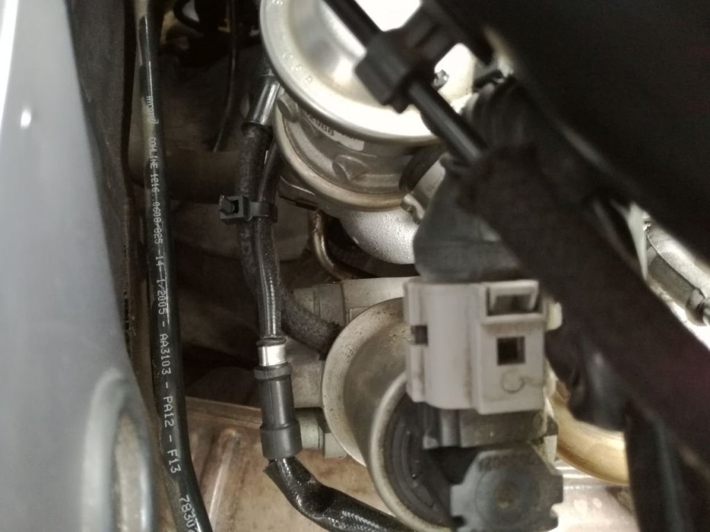

Ten przewód idzie do zaworu EGR. Sprawdziłem u siebie.
A mógłbyś mi w wolnej chwili podesłać zdjęcie w które miejsca? U mnie nie wisi żaden przewód. Musiał zatem albo spaść..albo nie wiem, co....A tak z innej beczki, nie wiecie jaką rolę on spełnia? Lub inaczej - czym "grozi" jeżdżenie bez podpiętego wężyka?

Załączyłem zdjęcie u siebie i wygląda na to, że mam już podłączony zawór EGR...Zgłupiałem...
Problem rozwiązany. Dziękuję za pomoc. Wężyk dochodzi do EGR i mechanik który wymieniał mi ostatnio sondę lambda powiązał różne przewody i wężyki w wiązki za pomocą opasek i dlatego nie mogłem znaleźć żadnego luźnego wężyka.
