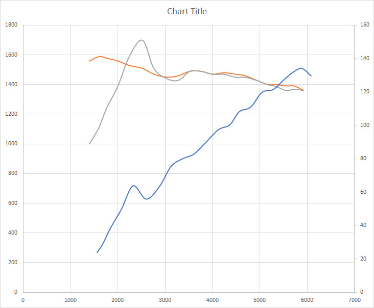

(imo vaglog już dawno powinien takie wykresy za nas robić :P)
tak to wygląda w tej chwili. Masz spore przeładowanie i w tym konkretnym przypadku mogłeś to odczuć właśnie jako szarpnięcie w momencie kiedy auto zaczęło przyspieszać, a później "osłabło" przy przekroczeniu 3000rpm. Ten DP jest pusty? Warto się przyjrzeć zaworkowi N75 bo chociaż działa, to jednak nie reaguje tak szybko jak powinien - być może w innych sytuacjach jest gorzej (np. kiedy depniesz jadąc spokojniej na wysokim biegu może wystąpić taki właśnie efekt pływania przyspieszenia). Po podmienieniu N75 warto też zrobić program (skoro już i tak nie masz DP, to dlaczego nie użyć tej turbiny ;) ).
DP tutaj akurat nie powinien być winowajcą (jest zupełnie pusty), ponieważ wcześniej posiadając normalnie katalizator (całkiem sprawny swoją drogą) również miałem ten problem.. chociaż na jakiś czas ustał nie wiadomo czemu. Efekt tego szarpania, czy jak to ująłeś pływania najbardziej idzie odczuć przy depnięciu od 0 właściwie, 1 bieg, 2gi 3ci itd i ciągle przeładowuje, przez co osiągi są tragiczne. Co do podniesienia mocy to generalnie taki był plan żeby wsadzić DP i zrobić program, ale wpierw trzeba ogarnąć ten problem. Zobaczymy co da podmianka N75, kiedy to zrobię nie mam pojęcia bo z czasem u mnie kruchutko. Będę w tym temacie informował o postępach.
