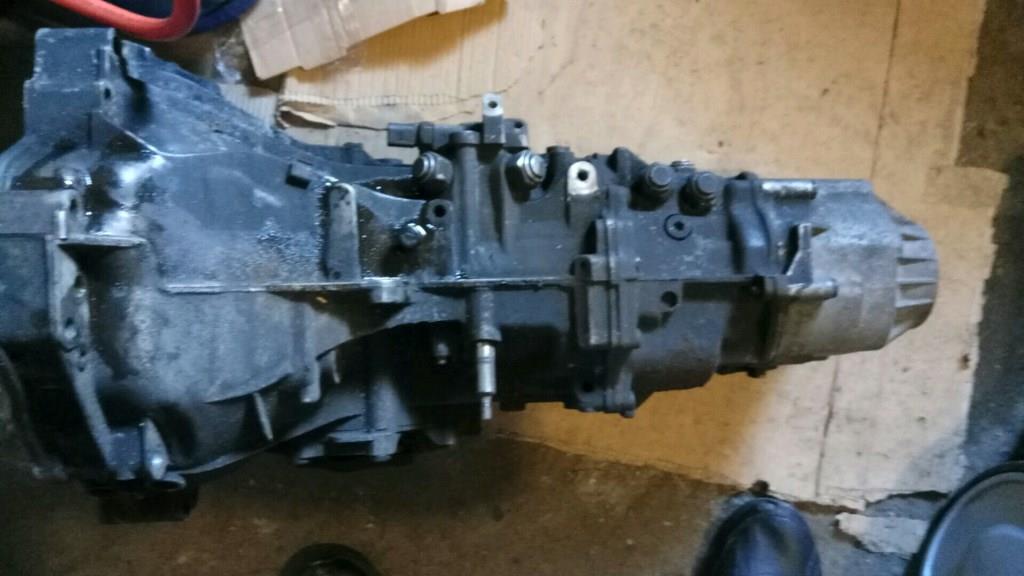

Co do zdjęć które obiecałem - robione na skrzyni GBA:
widok na skrzynię od góry:

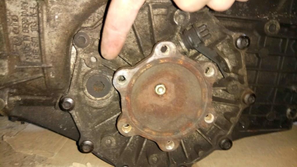

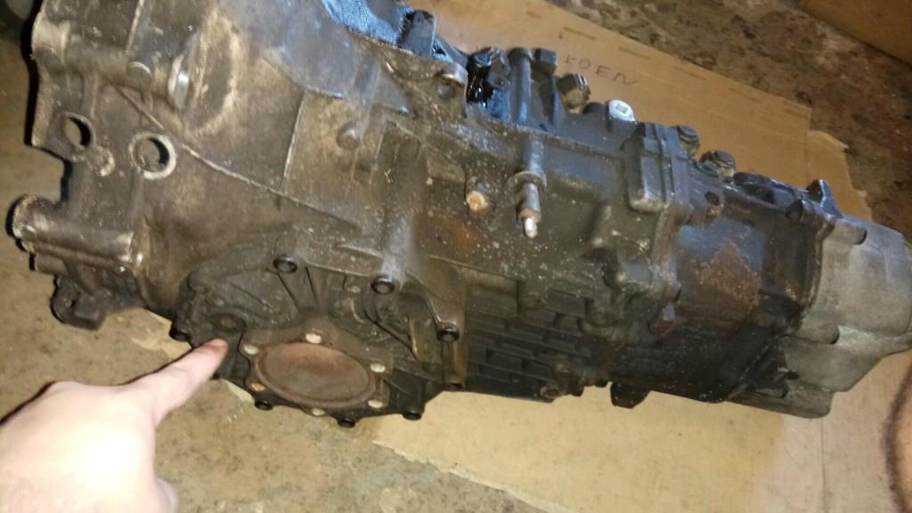

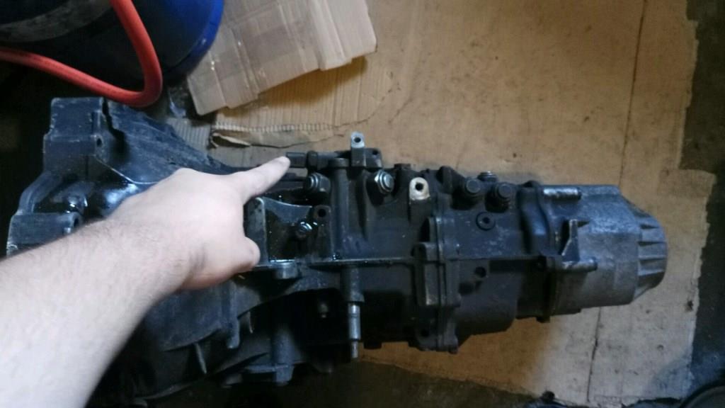

lokalizacja czujnika wstecznego:
Korek do sprawdzenia poziomu oleju:
