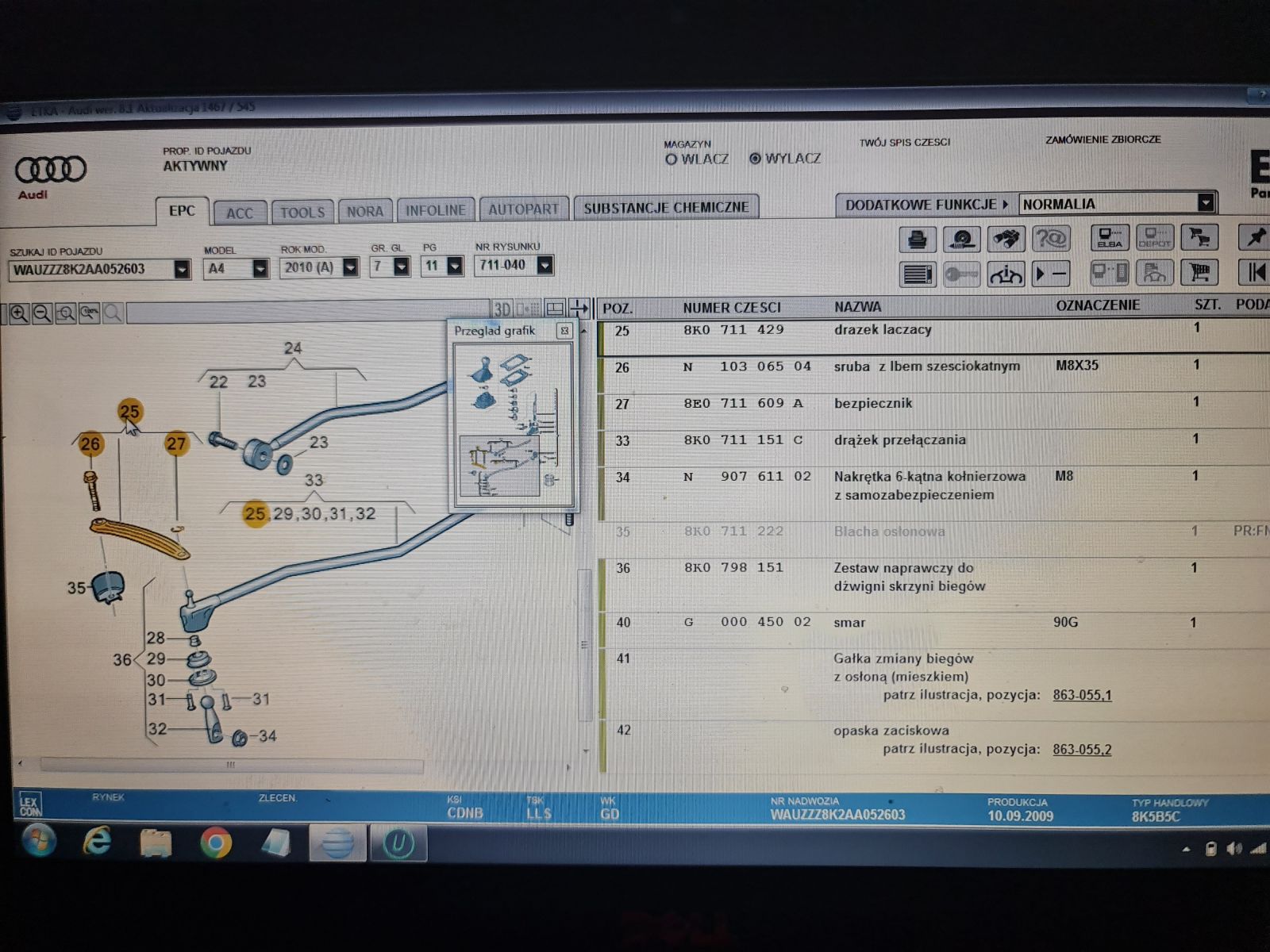

Tak. Plus numer 2, ktory jest piankową uszczelką klejoną do ramki i dwa razy numer 12.
I mówicie że nie muszę wyciągać lewarka całego z auta tak?
Nie musisz.

Mam pytanie , czy może wymieniał ktoś zestaw naprawczy dźwigni zmiany biegów tu przy tym mechanizmie przy skrzyni?
chodzi o zestaw o nr 8K0798151
U mnie ma już luz góra dół i wydaje mi się, wchodzi w wibracje podczas jazdy na bardziej chropowatej nawierzchni dodatkowo na lewarku jest delikatny luz.

Witam ja wymienialem miałem taki luz jak na filmiku z YOUTUBE. Czarny łącznik też wymieniłem. Gałka zmiany biegów teraz ma.0 luzu.
Pozycja 25 i 36
