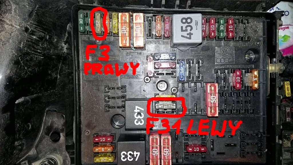

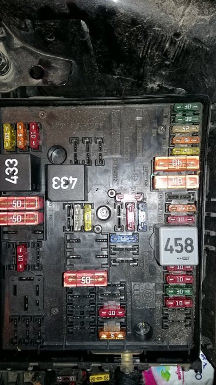

Za zasilanie silniczków odpowiadają bezpieczniki F3 i F31 ( obydwa po 25 A, zasilane ze styku 30 ) w skrzynce bezpiecznikowej obok akumulatora :20170814_210410.jpg
Jak lewy silnik zablokowało to wywaliło bezpiecznik F31, po wymianie jednak cisza wycieraczki nie chodzą :decayed:
