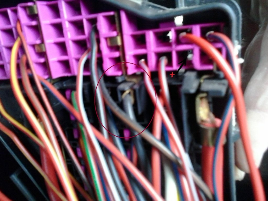

Mam takie pytanie czy w skrzynce bezpieczników występuje sterowanie masą ??. Chodzi mi o bezpieczniki 5,6 i 7. Sprawdziłem i "szyna" która jest do tych bezpieczników ma zwarcie do masy ( kabel gruby czarny ) bezpieczniki są całe. Czy mógłby jeszcze ktoś poradzić gdzie idzie ten kabel (gruby czarny). Pozdrawiam.
Chodzi o przewód zaznaczony w kółku.

Czarny gruby kabel to plus po  zasilanie "po stacyjce". Kabel idzie do stacyjki, po drodze w wiązce przy lewym słupku a jest punk łączenia w którym łączy się kilka czarnych kabelków.
W żadnym wypadku nie powinien mieć zwarcia z masą.
Dzięki wielkie w takim razie idę grzebać i szukać przyczyny zwarcia.
a jak to sprawdziłeś że ma zwarcie do masy bo chyba nie przyłączając omomierz miedzy masą a tym przewodem ?
Omomierzem nie, sprawdzałem przejście miernikiem (brzęczkiem), który pokazywał zwarcie i jak się okazało w aucie jest zainstalowany dodatkowy immobilizer który uległ awarii po ominięciu go wszystko wróciło do normy.
