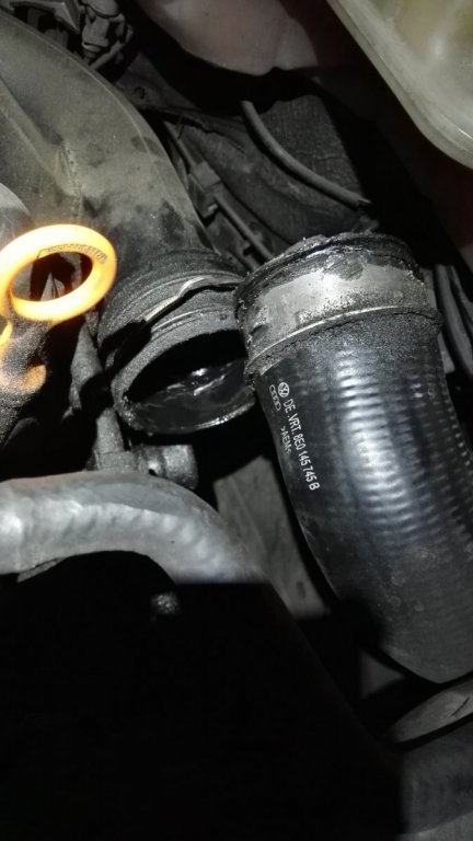

Witam. Mam mały problem z sączącym się olejem z odmy. Rurka wychodząca z odmy jest cała w oleju. Widoczne na zdjęciu. Dodam że całą pokrywę plastikową wymieniłem na nową z serwisu. Myślałem że po wymianie sączenie ustąpi ale jednak nie. Czy ktoś z Was wie czego to jest przyczyną?
Sprawdź czy rurka nie jest gdzieś przetarta i zaciśnij dodatkowo opaskami na końcach.

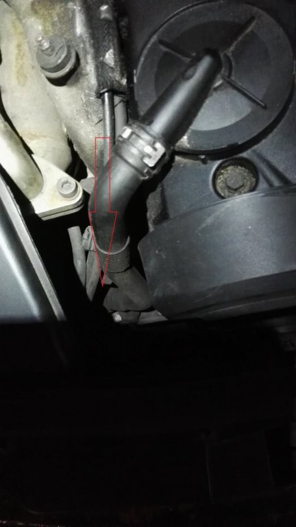

A więc mam odpiąć wąż ten zaznaczony czerwoną strzałką?
Dodatkowo mam problem z olejem w rurze która idzie do intercolera. Jest jakieś rozwiązanie by się tego pozbyć i uszczelnić rurę by nie ciekła? Czego jest to przyczyna?
Dodam, że na 10 tys. km bierze 0,5 l oleju.
Mam teraz rozrząd do wymiany i planuje ogarnąć wycieki bo tak nie może być... maskara :-/
Mile widziane rady jak się za to zabrać...
0,5l na 10 tys to nie jest tragedia. Tak odepnij ten wąż na dole i wsadź go w np butelkę, a tamten wolny króciec jakoś na razie zaślep. Nie widzę na tym zdjęciu czy to jest na silikon czy jak to połączenie na rurze powietrznej, ale tam powinien być normalny uszczelniacz założony - 3C0 145 117 F
Przy okazji zdejmij wąż od turbo i zobacz czy tam nie ma oleju na wyjściu z części zimnej...
Możesz tez na próbę na tą dolną część rury odmy założyć opaskę zaciskową i z czuciem dokręcić - pamiętaj to tylko plastiki...

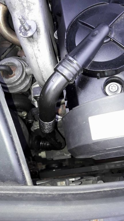

W moim przypadku rurka jest cała, ale w środku jest dookoła trochę oleju tak samo jak w trzpieniu który wychodzi z odmy a na niego jest nałożona ta rurka. Mi się zdaję że to tutaj przy odmie się sączy i ścieka w dół co nawet widać na moim zdjęciu że pookrywa jest mokra w oleju przy odmie.
Tu przy wyjściu z pokrywy oryginalnie jest opaska sprężynowa, a u Ciebie na zdjęciu jej nie ma. Chyba, że ściągałeś do zdjęcia. Jak nie masz to załóż zwykłą skręcaną i delikatnie ściągnij...
