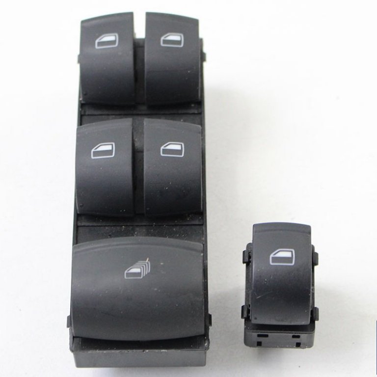

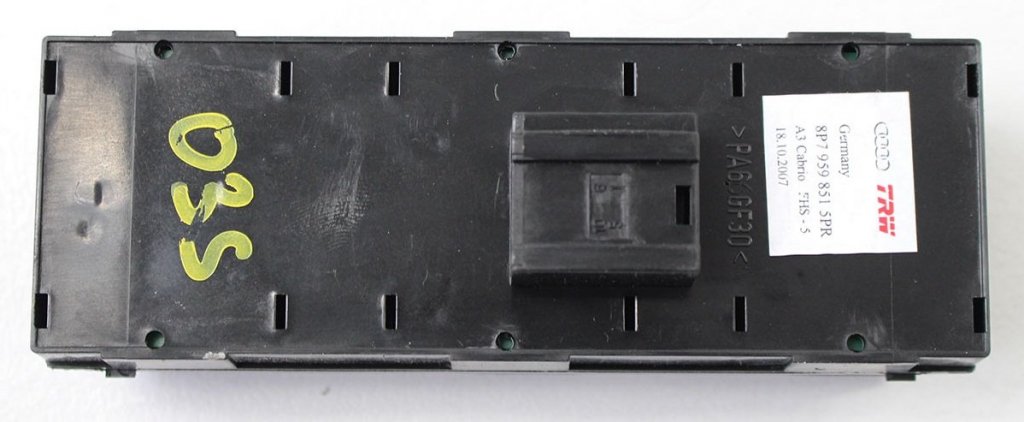

Witam , Podobno przyciski od a3 Cabrio o oznaczeniu 8P7 959 851 5PR pasują bez problemowo do a4 cabrio , Wie ktoś coś na ten temat?:);)

Tak P&P nie podejdzie, trzeba nieco przerobić (przyciąć) plastik w którym montuje się te przyciski. Trzeba też zamontować je nieco niżej bo ocierają o niego. Ale jeśli chodzi o elektrykę to nie trzeba nic przerabiać. Założyłem u siebie podobne - z chromowanymi końcami przycisków.
