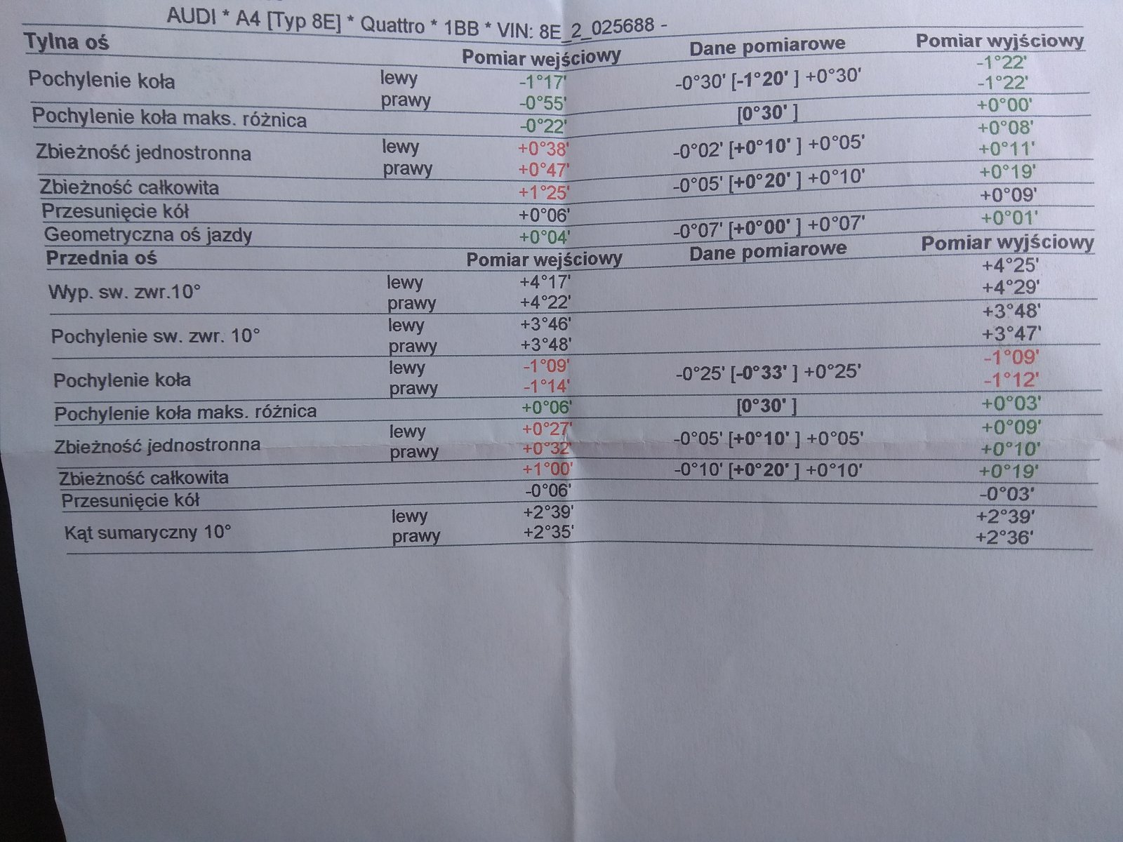

Temat stary, ale może coś się dowiem. Rozwiązałeś problem z ustawieniem? Jestem po wymianie wahaczy przód/tył i mechanik mówi, że nie może ustawić kąta pochylenia przedniej osi, twierdzi że może zużyte sprezyny... Co o tym sądzicie?
Właśnie dopatrzyłem, że ustawienia są dla zawiasu 1BB a nie takiego co mam czyli 1BE, aczkolwiek różnica to tylko kat pochylenia kola przedniego 33' (1BB) vs 47'(1BE), reszta parametrów jest identyczna. Fakt, faktem i tak u mnie za dużo.
