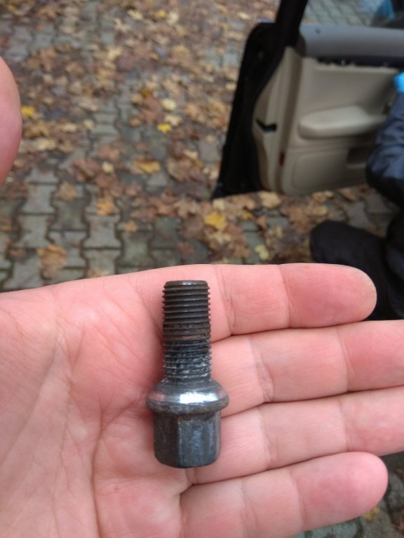

patricoo Opublikowano 13 Listopada 2017 Opublikowano 13 Listopada 2017 Witam Jakie śruby będą odpowiednie to tej felgi kulowe czy stożkowe ? Z góry dzięki Wysłane z iPhone za pomocą Tapatalk
muunv Opublikowano 13 Listopada 2017 Opublikowano 13 Listopada 2017 Stozek. Kule sa przewaznie do stalowek. Wysłane z iPhone za pomocą Tapatalk
Onyks Opublikowano 13 Listopada 2017 Opublikowano 13 Listopada 2017 Bzdury. Ori felgi Audi zarówno alu jak i stal są pod śruby kulowe, podobnie jak w Mercedesie.Wysłane z mojego Redmi Note 4 przy użyciu Tapatalka
patricoo Opublikowano 13 Listopada 2017 Autor Opublikowano 13 Listopada 2017 Właśnie byłem teraz w serwisie i sprawdził ze do alu idą kulkowe i stożkowe.Wysłane z iPhone za pomocą Tapatalk
muunv Opublikowano 13 Listopada 2017 Opublikowano 13 Listopada 2017 Kup takie jak Ci napisalem. Wysłane z iPhone za pomocą Tapatalk
muunv Opublikowano 13 Listopada 2017 Opublikowano 13 Listopada 2017 Zobacz moj temat z b6. Kupilem na takich felgach jak wstawiles zdjecie i byly sruby stozkowe Wysłane z iPhone za pomocą Tapatalk
patricoo Opublikowano 13 Listopada 2017 Autor Opublikowano 13 Listopada 2017 Możesz mi powiedzieć jaka powinny mieć długość ?Wysłane z iPhone za pomocą Tapatalk
Onyks Opublikowano 13 Listopada 2017 Opublikowano 13 Listopada 2017 Wieczorem potwierdze Ci na jakich śrubach wyszły z fabryki. Wysłane z mojego Redmi Note 4 przy użyciu Tapatalka
muunv Opublikowano 13 Listopada 2017 Opublikowano 13 Listopada 2017 Możesz mi powiedzieć jaka powinny mieć długość ?Wysłane z iPhone za pomocą TapatalkTego akurat nie wiem i nie pamietam...Wysłane z iPhone za pomocą Tapatalk
Onyks Opublikowano 13 Listopada 2017 Opublikowano 13 Listopada 2017 (edytowane) Tak jak mowilem, właściwe śruby to kule o wymiarze M14x1,5x27mm. Wysłane z mojego Redmi Note 4 przy użyciu Tapatalka Edytowane 14 Listopada 2017 przez Onyks
