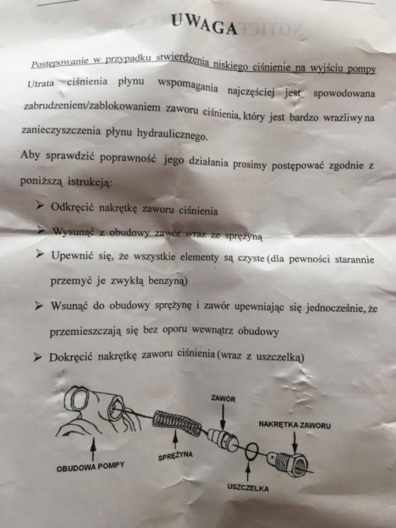

Mam problem ze wspomaganiem kupiłem a4 z wyjącą pompą wspomagania , ale tylko słychać to wycie w kabinie auta a więc padło na to ze pompa. kupiłem nową pompę. Po wymianie pompy na nową nadal jest to samo i jest duże ciśnienie w zbiorniczku. Czy może być to przez regulator ciśnienia w pompie ??czy taka pompa posiada taki regulator bo w nowej i w tej co była w samochodzie nic takiego nie było a w instrukcji nowej pompy pisze tak : 23874555_1341681952626014_1504471685_o.jpg
Sprawdź zbiorniczek. W środku jest sitko, które lubi czasem wyskoczyć. Może też być zapchany/ uszkodzony przewód zasilający lub powrót magla ewentualnie maglownica.
