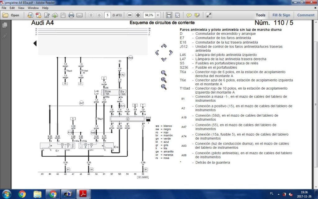

Szukam jakiegoś schematu jak idzie prad do przeciwmgielnych przednich w b5 lift.
podlaczylem home coming pod postojowki i przeciwmgielne bezposrednio do kabla zaraz przy lampie wszystko dziala ale teraz przeciwgielne swieca caly czas przy postojowkach i mijania
ze sterownika umieszczonego za schowkiem przednim.
jeśli chcesz mieć tylko po wyłączeniu silnika to odpowieni przekaźnik załatwi sprawę.
pmgielne A4 B5.pdf
To jakiś moduł? Logiczne że jak dasz zasilanie z postoju to będzie halo świecił z postojem
