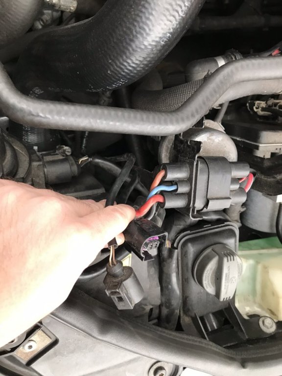

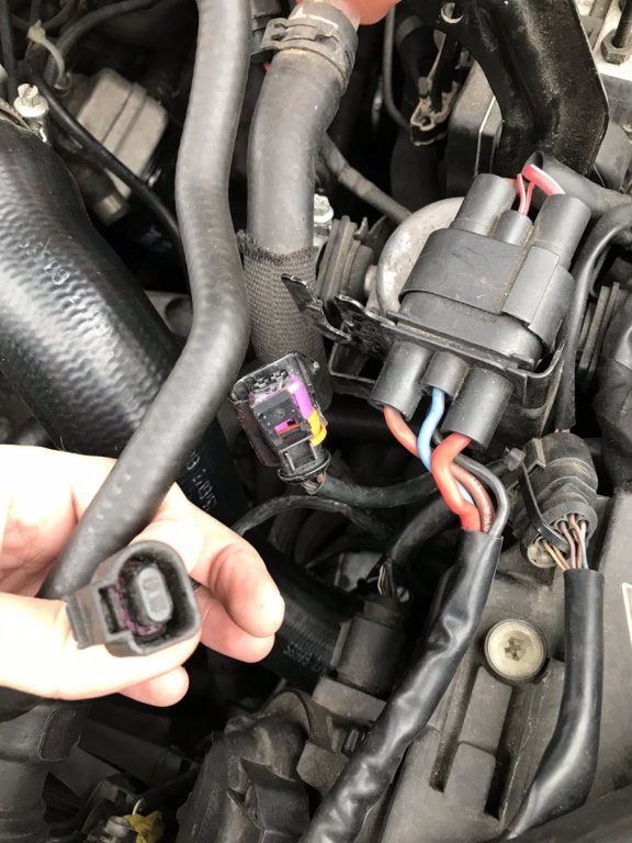

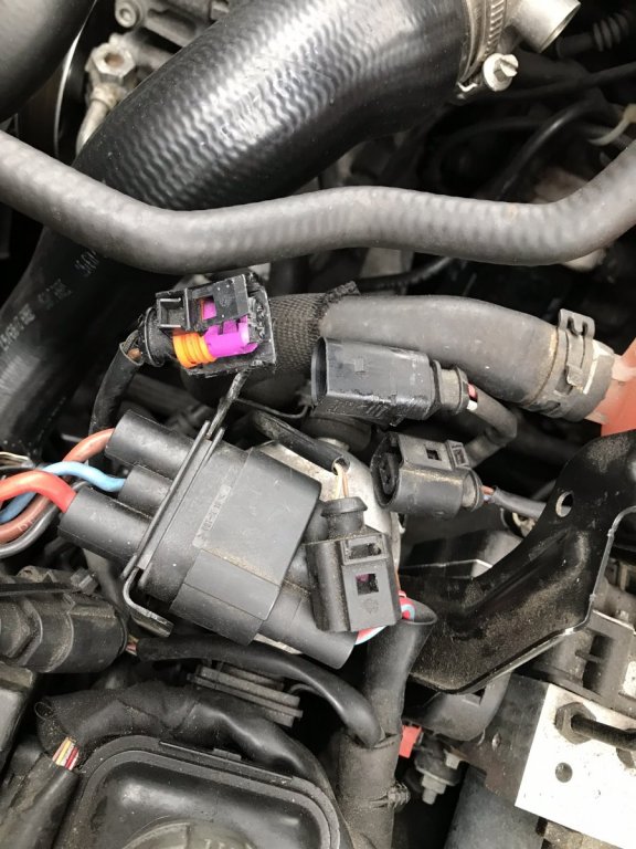

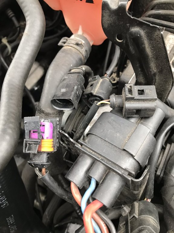

Kupiłem auto już z niedziałającym Webasto. Myślę, że problem leży tylko w 'kabelkach'. Na zdjęciu mam takie wolne dwie wtyczki i nie mam pojęcia jak i gdzie je połączyć. Widać,że coś tambyło kombinowane. Ktoś może doradzi jak to ogarnąć ? VCDS pokazuje oczywiście błąd połączenia.

Fabrycznie piec w B7 1.8T jest pionowy w nadkolu. na podłużnicy były tylko dokładane.
Co do tych wtyczek na zdjęciu to żadna nie jest od webasto. Tzn. jedna może jest od zaworu blokowania płynu chłodzącego z webasto, którego w B7 1.8T już nie było fabrycznie i wtyka zostaje nie podłączona ale to tak ma być.
Fabrycznie wiązka do pieca idzie prosto z kabiny w lewym nadkolu. Jest to osobna wiązka która idzie z białej kostki na słupku A (koło lewej nogi kierowcy) prosto do pieca webasto (na piecu jest sterownik do którego wpięta jest wiązka prosto z kabiny).
Żeby zobaczyć piec trzeba ściągnąć lewe koło i nadkole plastikowe i obok zbiorniczka spryskiwaczy powinien być pionowy piec webasto i do niego wpięta wiązka z kabiny. Drugi jej koniec jest tak jak pisałem na lewym słypku A. Od tego bym zaczął sprawdzanie bo jak nie można się połączyć z piecem to albo jest coś nie tak z tą wiązką albo coś jest nie tak ze sterownikiem zamontowanym na piecu.

Żadna z tych wtyczek na zdjęciach nie jest do sterownika pieca. Być może jedna z nich jest od zaworu webasto ale w b7 bfb nie było już tego zaworu i wtyka zostaje nie podłączona. Ja też tak mam. Wtyka do zaworu jest nie podłączona.
Wtyka która masz sprawdzić powinna być wpięta do sterownika webasto który jest przykrecony do pieca. Są w nim 2 wtyczki. Jedna to wiązka samego pieca, odrazu ja rozpoznasz bo jest krótka i obsluguje elementy zamontowane w piecu. Druga to wtyka wiązki która idzie do kabiny i tą posprawdzaj. Czy jest zasilanie i przejścia na innych przewodach. Jak nie ma komunikacji ze sterownikiem to albo nie ma zasilania albo nie ma podpiętej linii k.
Plus powinien być na pinie 9 i 5 w sterowniku. Masa na 4 i 10 w sterowniku. Linia k na pinie 2. Sprawdź pierwsze zasilania i masy a później czy jest przejście między pinem 2 w sterowniku a pinem 15 w gnieździe diagnostycznym pod kierownicą. Do sprawdzenia też Can-y czyli piny 7 i 8 w sterowniku.
