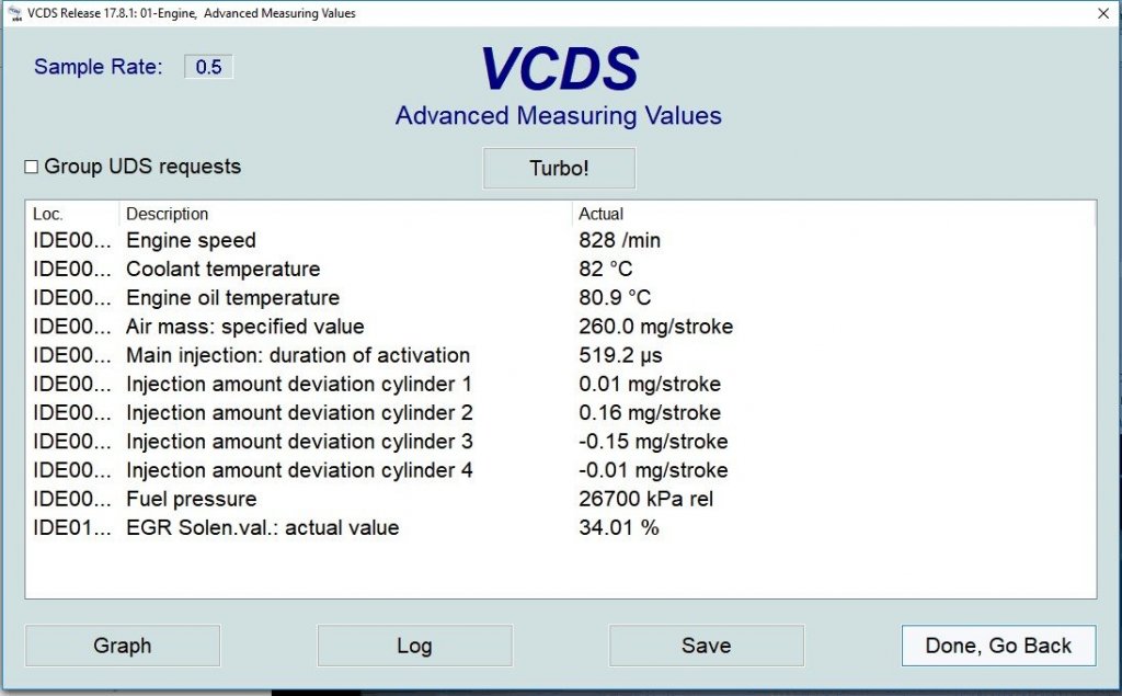

Dzisiaj sprawdziłem jeszcze raz i sprawa wyglada tak, ze na postoju na biegu jalowym wtryski wyglądają idealnie, jak na załączonym obrazku. Problem zaczyna sie po przygazowaniu. Na ostatnim cylindrze rosnie korekta ale do ok 0.45 na plusie i wartosc egr wzrasta i soada bardzo powoli. Jak dluzszy czas nie dotykalem gazu to korekty byly wszystkie prawie na 0 i egr 0%, jak przegazowalem to korekty na 3 cyl ok 0.2mg/str, a na 4 0.45mg/str, egr 54% i spadal bardzo wolno. Po trasie 900km na ostatnim cylindrze mialem korekte 1.6mg/str, reszta ok - 0,4mg/str. Spróbuję go wyczyscic i zobacze co sie bedzie dzialo. Obstawiam ze egr sie przycina. Ale poprzedni właściciel go wymienial jakis czas temu na Valeo. 259abc38474428a9585b9ddcac2f0bd2.jpgb0b48c65c27cebe54e5223b0ba41ceb0.jpg

Zastanawia mnie jeszcze różnica miedzy air mass actual a air mass specified. Bo w jednym odczycie jest duza. Ale to przy zamknietym egr.

Jeżeli masz vcds itp to zrob logi, zajrzyj do działu diagnostyka tam jest wszystko opisane A chlopaki na pewno zerkna na twoje log bo z tych zdjęć mozna tylko gdybac.
Wysłane z mojego SM-G950F przy użyciu Tapatalka
Zerknijcie na moje pomiary.  Wydaje mi się ze korekcje w normie.
