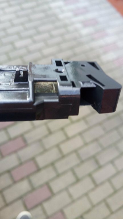

Witam  wyciągnąłem przepływomierz żeby go przeczyścić. Psikałem zmywaczem hamulcowym a taki nalot w tym miejscu zostaje pędzelkiem to przeczyścić  czy to miejsce nie jest istotne ?

Nie istotne.

Jak czyścić to tylko płynem bez dotykowo bo jak poczyścisz pędzelkiem to polecisz po nowy do sklepu.
