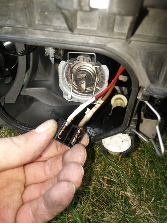

Jak wymienić kable do żarówki mijania  ? Czy da się wyjąć gniazdo z lampy bo z niego chyba te kable wychodzą?
Pomijając rozwaloną wtyczkę do H7 to zauważyłem że całkowicie spękała na nich izolacja i druty są na wierzchu...
Póki co owinąłem taśmą ile się dało ale wolałbym to wymienić na nowe.
robiłem taką naprawę u siebie, tyle, że u mnie kable były poprzypalane przy gnieździe żarówki H7 i poprostu uciąłem je i lutowałem nowe gniazdo na żarówkę wraz z nowymi kablami. Masz zdjęcie jak to u Ciebie wygląda?? Bo u mnie wyglądało to jak na załączonym obrazku (też wcześniej próbowałem to ratować izolacją)
nie mam zdjęcia a teraz za bardzo mi się nie chce wyjmować lampy. U mnie izolacja jest popękana praktycznie na całej długości kabli do wtyczki. Dlatego szukam rozwiązania jak wyjąć wtyczkę żeby je przelutować.
Chyba że to nie jest możliwe bez rozklejania lampy to może wyślę je do Qwertego żeby je całkiem przerobił.
Możesz wymienić całą wiązkę. Gniazdo jest na zatrzask
