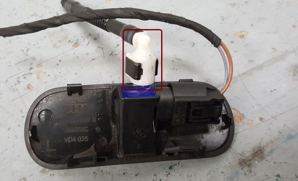

  • Jak przypłynie już statek z Chin i odbierzemy je z poczty, bo listonosz przecież zawsze przychodzi jak nikogo nie ma w domu, a nawet jak ktoś jest to zostawia awizo, demontujemy swoje, podważając od strony wylotu, wypinamy wtyczkę od grzałki oraz odpinamy wężyk zwracając uwagę na czarne zabezpieczenie.
  • Przy pomocy płaskich szczypiec, wyciągamy białe kolanko z wężyka (zaznaczone na zdjęciu) i bezpośrednio pod sam wężyk podpinamy mgiełkowe, dzięki temu mamy trochę więcej miejsca na regulację.
  • Podpinamy wtyczkę od grzałki i regulujemy w maksymalne górne położenie nie trzeba żadnych adapterów.
