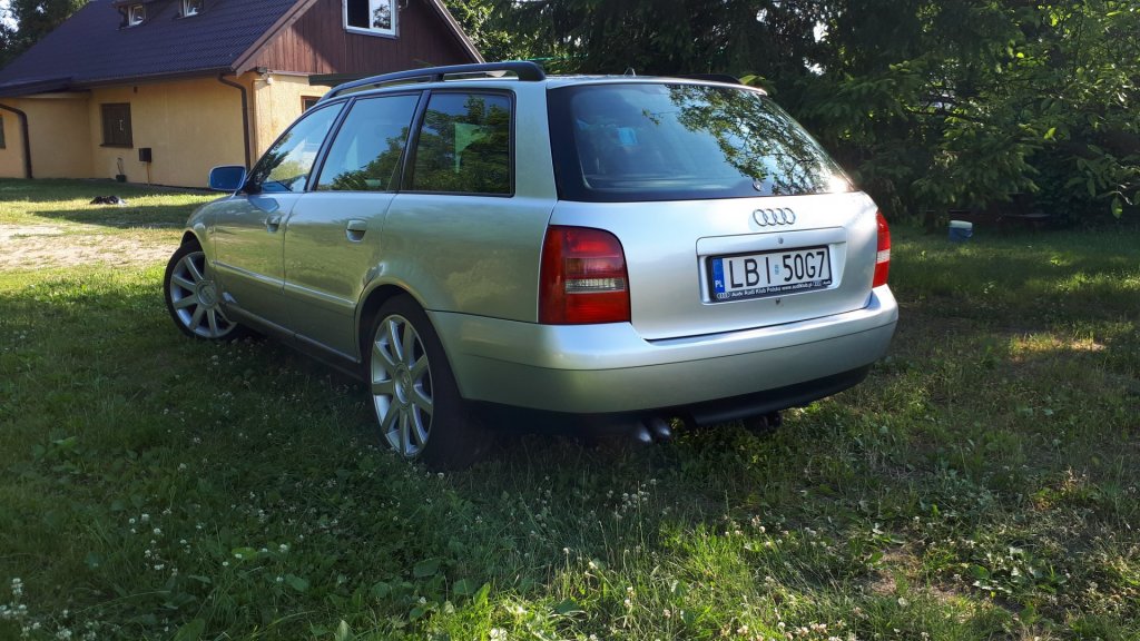

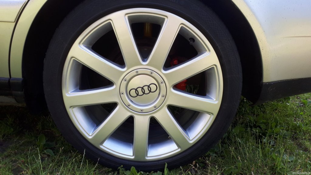

Jaki rozmiar mają opony na felgach S-line ?
225/40 ale na ta felge przydaloby sie 235 no i podstawa to dystanse ktore tez musze zakupic

No właśnie po co 235? Żeby zaraz narzekać, że auto pływa na koleinach? Przy tych felgach nie potrzeba ani trochę szerszych opon.
trochę wąsko jest opona co do felgi albo tylko tak gdybam, ale na pewno muszę dystanse kupić tylko zastanawiam się ile cm aby fajnie felga się chowała przy błotniku
20mm tył 15mm przód

20mm tył 15mm przód
nie bedzie na dolach walic o blotnik lub obcierac?
Nie właśnie idealnie wchodzą w blotnik.To jest chyba ogółem max jaki mozesz tam wsadzić bez poszerzania blotników.
Ja u siebie mam takie wymiary i nic nie trze ani nie obija
ALE pamietaj zeby dobrać dystanse pod ET Felgi bo jak przegniesz to wydzie poza obrys
tu masz fajna stronke do dobrania dystansu a dystanse szukaj od 100 w gore bo te za 40-60 zl to ze zwyklego aluminium sa i po jednym razie na szrot mogą iść
Kalkulator ET felg

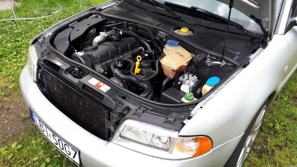

Dzisiaj mycie silnika i malowanie znaczku audi na alusie i teraz do was pytanie-zostawić jak jest czyli srebny czy malować wszystkie plasti dipem wszystkie?
Nie łatwiej po prostu zmierzyć ile dystansu potrzebujesz? W dziale felg itd masz zdjęcia jak prezentują się na danych specyfikacjach i są foty ;) Ja mam 9.5j z przodu i 13mm i dopiero ledwo co wystaje. Wszystko zależy od wysokości auta, więc sugerowanie się czyimś to nie jest złoty środek
Ja mam takie parametry Et56 7,5jx17h2
i na przód mam 20 a na tył 25  i felgi są na styk z obrysem karoserii  ale nie mam gwinta  więc taki mogłem sobie pozwolić  wsadzić
seryjne  ET jeżeli Dobrze się orientuje to 45 więc im większe ET TYM głębiej koło się chowa

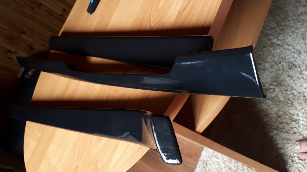

trochę się dzieje, z ważniejszych- wpadają dystanse, miały być dzisiaj ale pewnie nie dojadą :( plus fotele takie jak ori wzór tylko kubły (oczywiście fotel kierowycy od razu do obszycia) i też wysłał w poniedziałek w trzech paczkach, dzisiaj przyjechał kurier z jedną paczką i za jedną paczke miałem zapłacić 300 zł a ja się pytam gdzie reszta paczek? on nic nie wie i mówi ze pewnie coś im się znowu pojebało i nie przyjąłem... dekory w black piano, w końcu wymieniony czujnik świeżego powietrza (G89) może już na stałe będzie pokazywać tylko prawidłową temperaturę, lampy tylnie raczej oddaje do malowania, przednie może obkleje na żółto? moduł świateł dziennych oraz doświetlenie drogi do domu też wpadł, na dniach też zrobione będzie kierunki usa a dokładnie to że tylko żarówki w kierunkach będą mi świecić i chyba zrobię to na odzielny przycisk, baterie do pilota nowe bo stare już ledwo żyły, pewnie od fabryki, filtry powietrza i kabiny też zmienione aaa i czy ktoś wie czy mogę kupić uszczelkę ta co jest przy filtrze kabinowym? w połowie zerdzewiała
