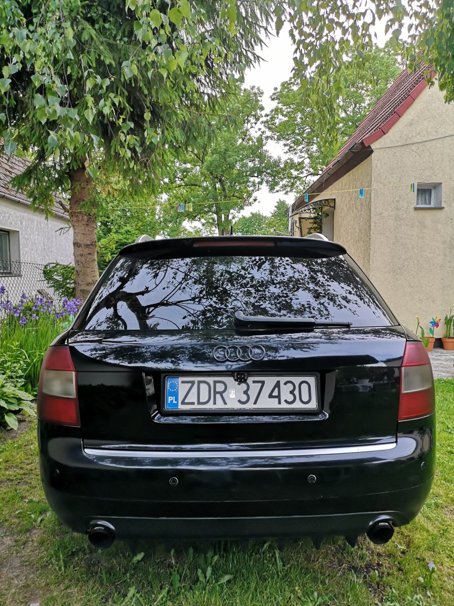

Black Audi A4 B6 1.8T BFB Avant Sline Akrapovič Sportec by Kazzi

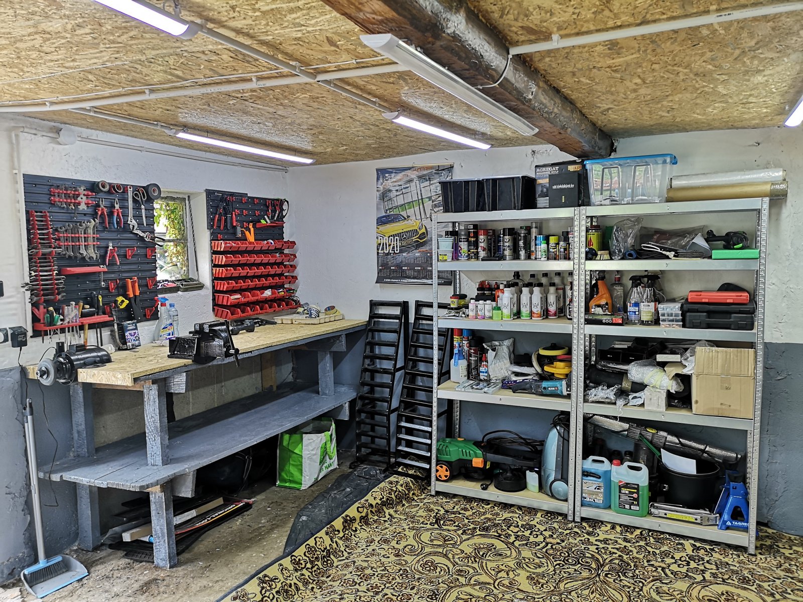

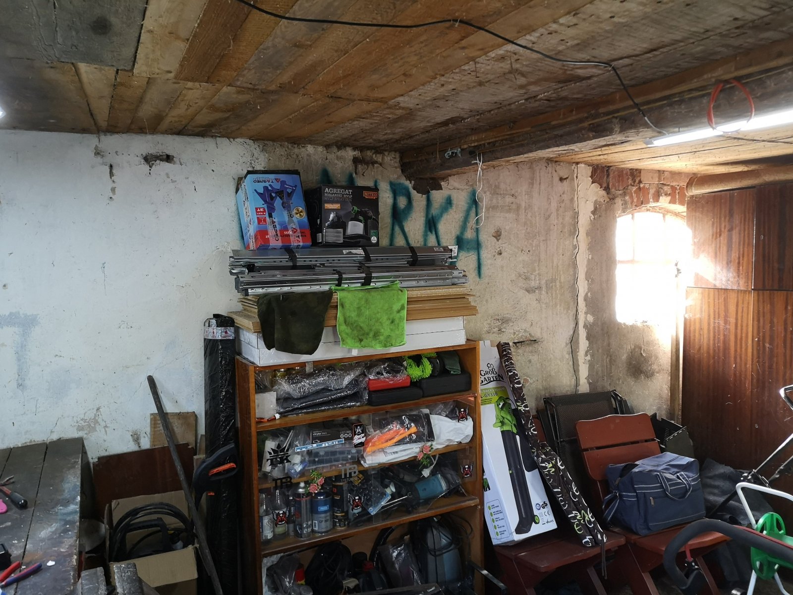

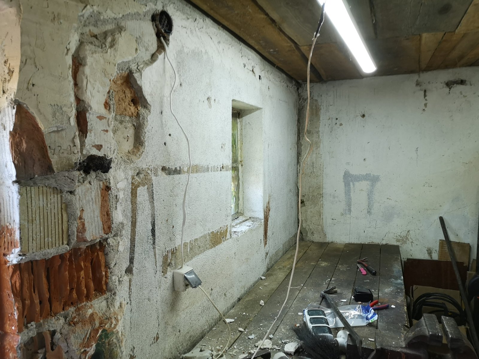

Z okazji pięknej pogody jak i dwutygodniowego urlopu troszkę się działo, na pierwszy "strzał" poszedł przydomowy warsztat, który był w opłakanym stanie i szukanie jakiś części, paczek, narzędzi do audi graniczył z cudem. Udało się wymienić elektrykę, dołożyć lampy, sufit z OSB, stół warsztatowy, ściany, regały, posadzka i inne duperele które pomogły w uporządkowaniu tego wszystkiego.
Tak to wyglądało przed:
a tak wygląda po: (dywan był położony tylko i wyłącznie przed wylewką aby nie "nosić" brudów :D

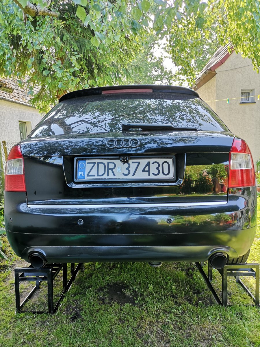

Położony został wosk od SOFT99 Fusso Coat 12 Months Dark, zobaczymy jak się sprawdzi. Niewidzialna wycieraczka od RRC, która była zakładana rok temu już niedomagała w środkowej części szyby (gdzie jeżdżą wycieraczki), postanowiłem ściągnąć niewidzialną wycieraczkę poprzez polerkę i założyć nową również od RRC, bo jak dla mnie rok czasu to dobry wynik :thumbup1: w porównaniu do wcześniejszych preparatów. Co jakiś czas w układzie wydechowym pojawiała się nowa "dziurka" odziwo na rurach a nie na tłumikach, szybka decyzja i majster wyspawał kompletny nowy wydech od początku do samego końca, więc miejmy nadzieje spokój na jakiś czas z "dziurkami" :dancing:

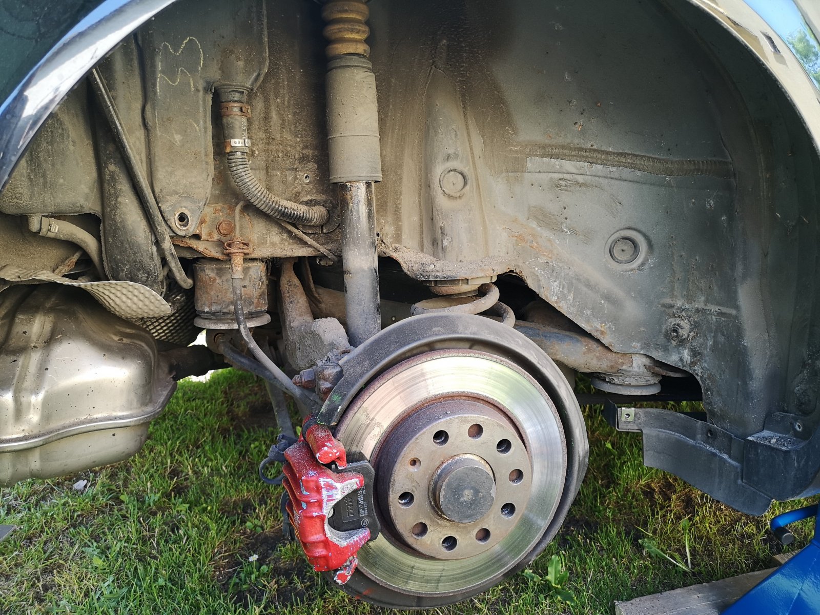

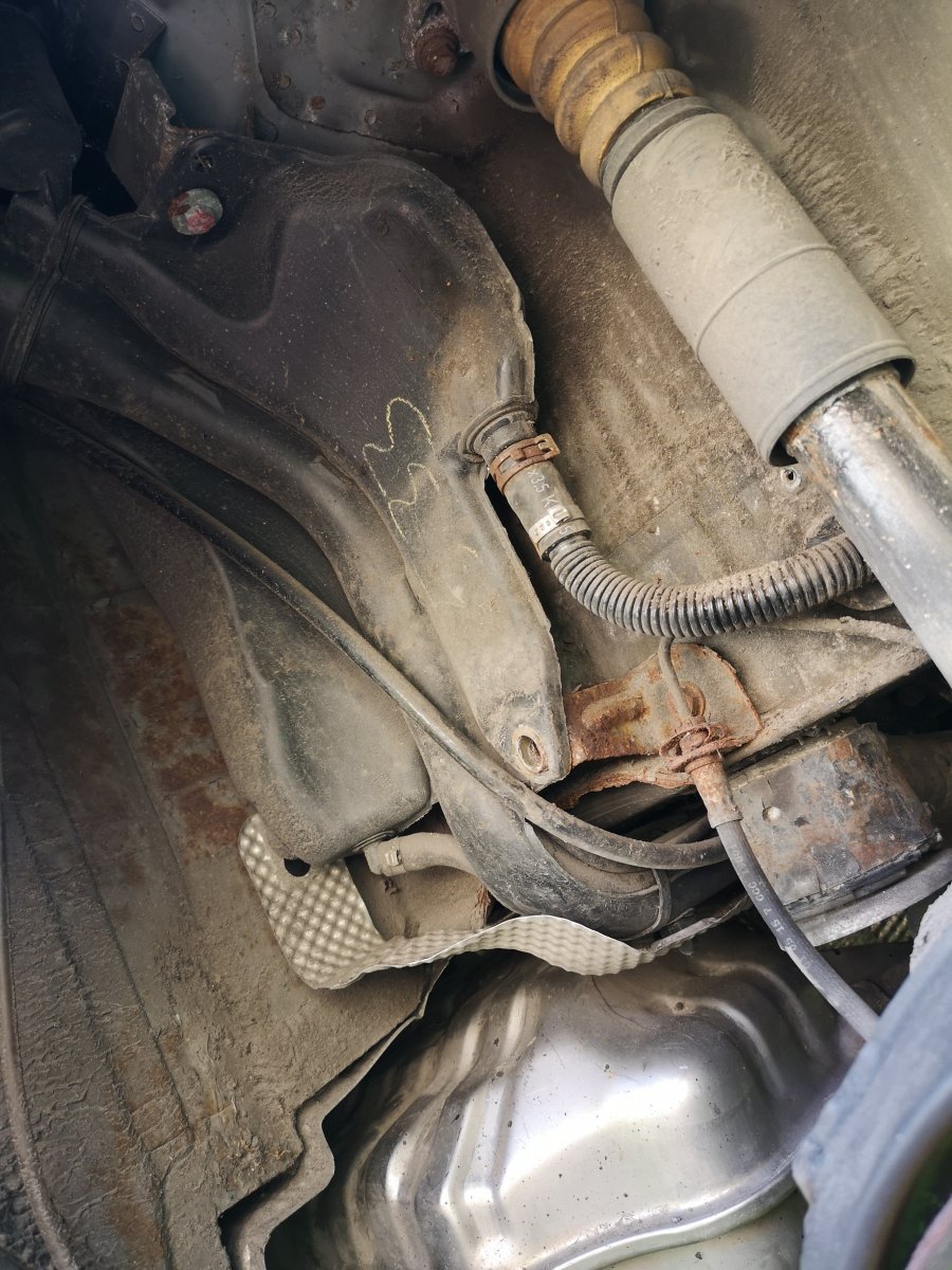

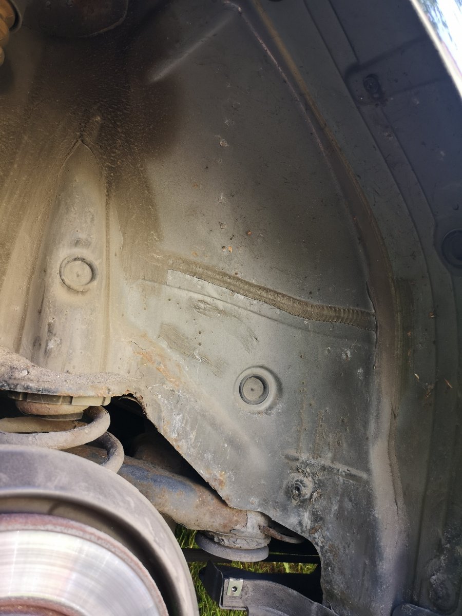

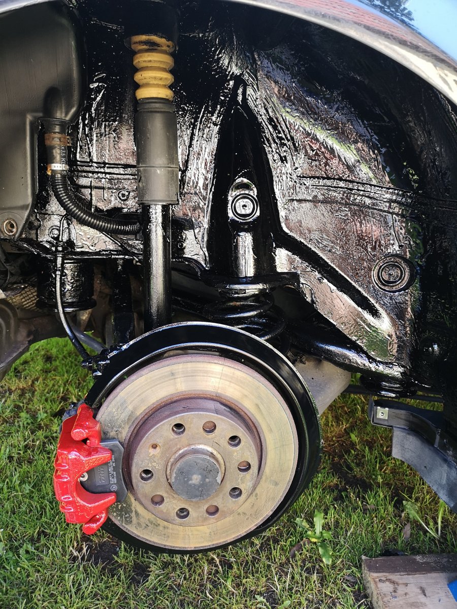

Tknęło mnie coś aby zajrzeć za tylne nadkola (materiałowe nadkola, które piją i trzymają wodę jak gąbka... :beksa:)
Widok:

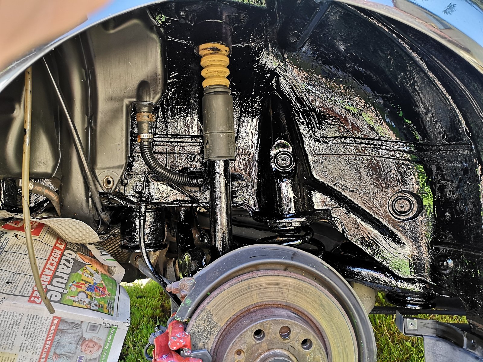

Oczywiście czyszczenie do gołej blachy, podkład antykorozyjny a na to 3 warstwy środka do konserwacji podwozia
Oczywiście wszystkie nadkola ściągnięte i zrobione tak samo, przód był  "nie ruszony" przez rudą może z powodu że znajdują się tam plastikowe nadkola?:eusathink:

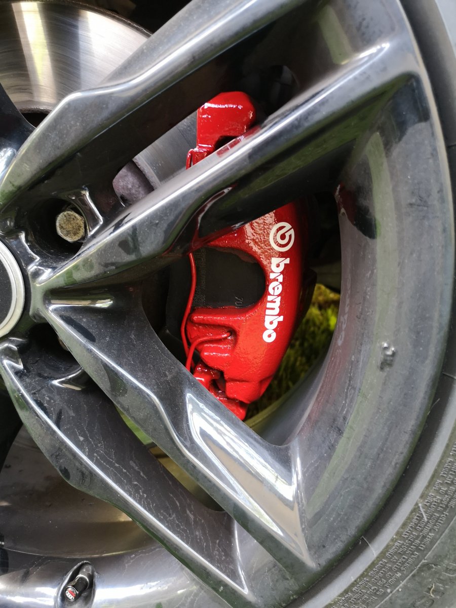

Przy okazji odświeżone zostały wszystkie osłony, zaciski, ściągnięty stary lakier i założony nowy.

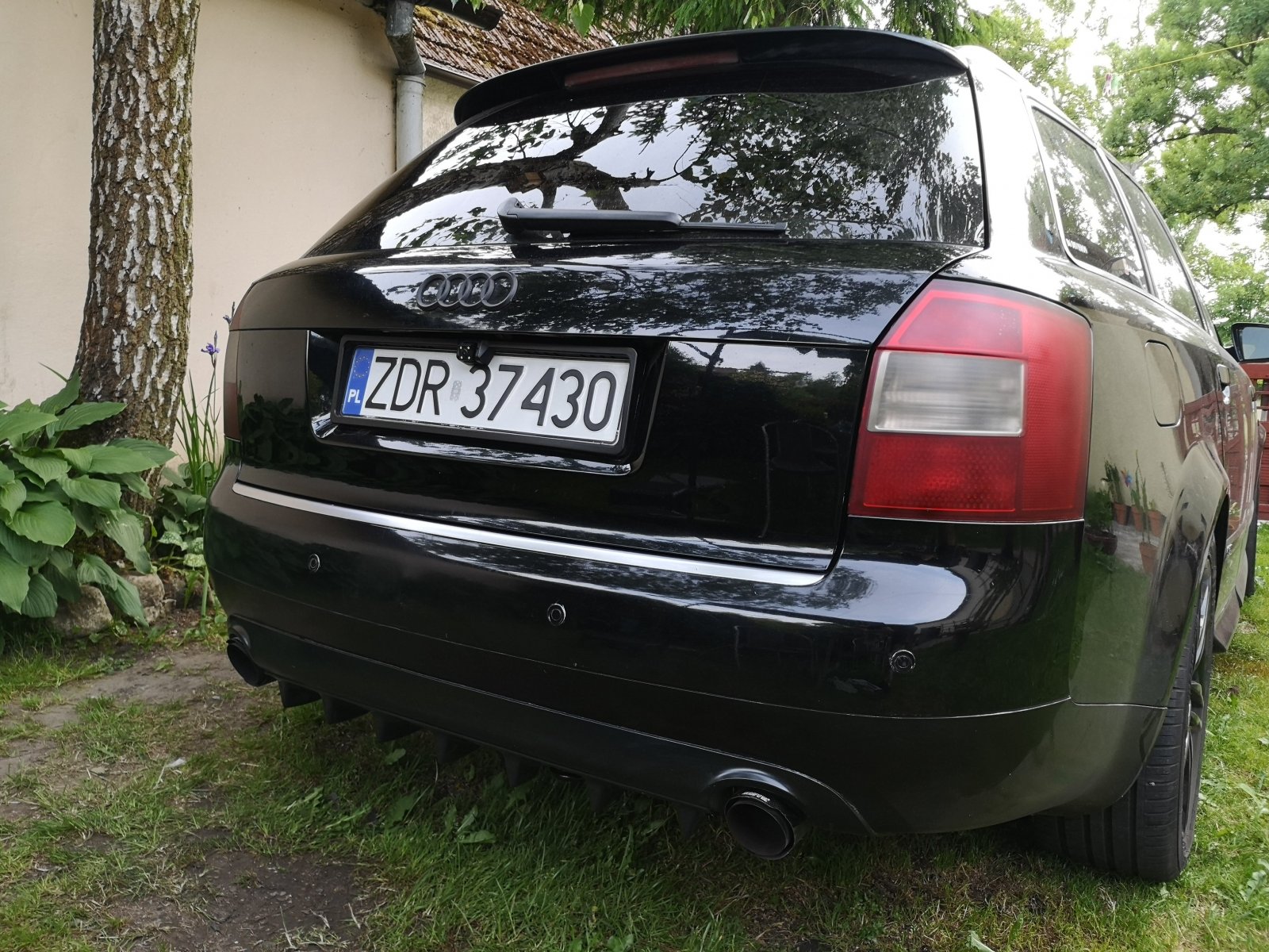

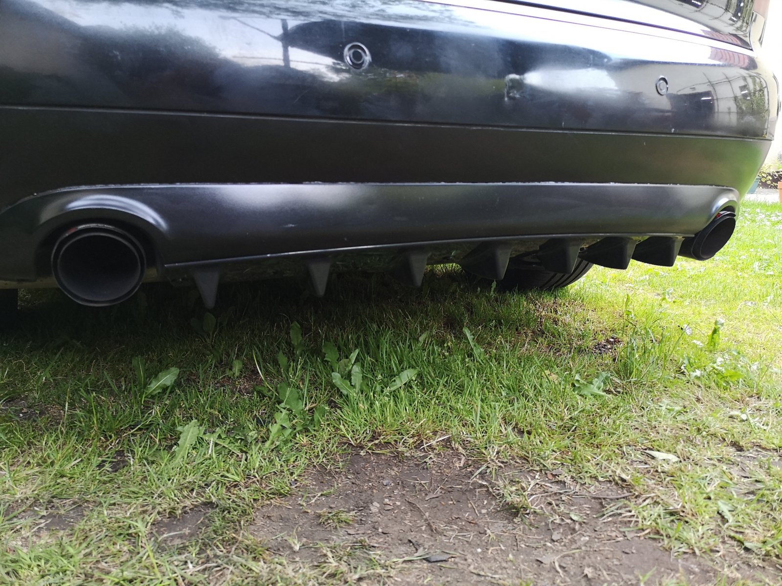

Tylne lampy poszły w delikatne "przydymienie" lakierem oraz dołożony dyfuzor 7 piórowy pod zderzak.
Przed:
Po:

Masz może numer OE na tą dokładkę z B7? Świetne auto! :D
Proszę Cię bardzo: 8E0807521H
Znajdziesz również po tagach: dokładka, dyfuzor zderzaka a4 b7 sline" ?
niezłe te "brembo" :facepalm::decayed:
Piękne, takie fejkowe :gicior: jakoś sama czerwień zbyt pusta dla mnie jest na tym zacisku.

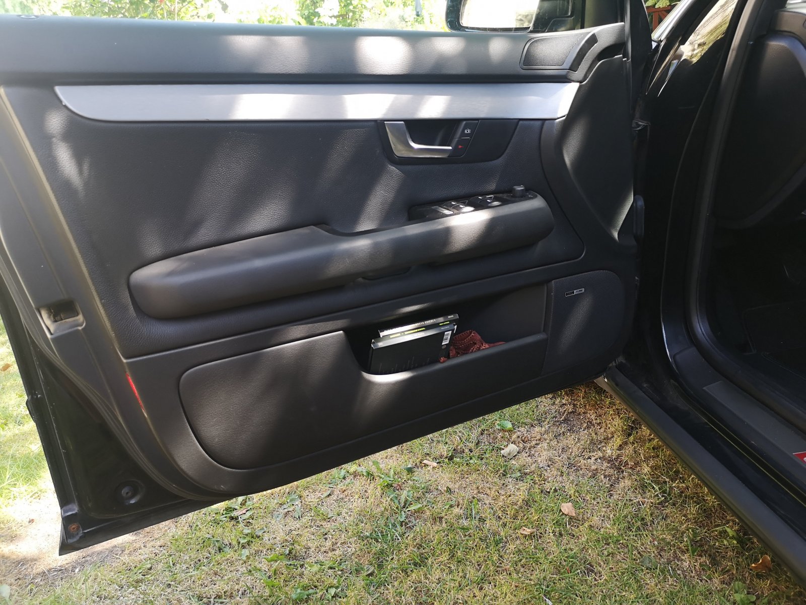

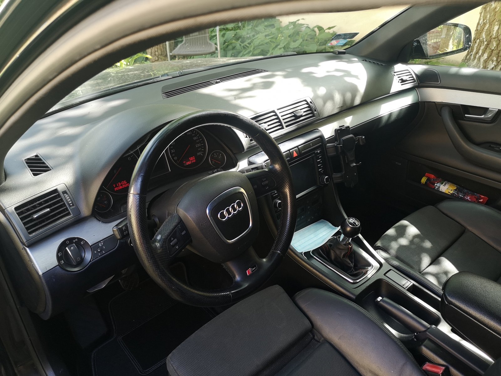

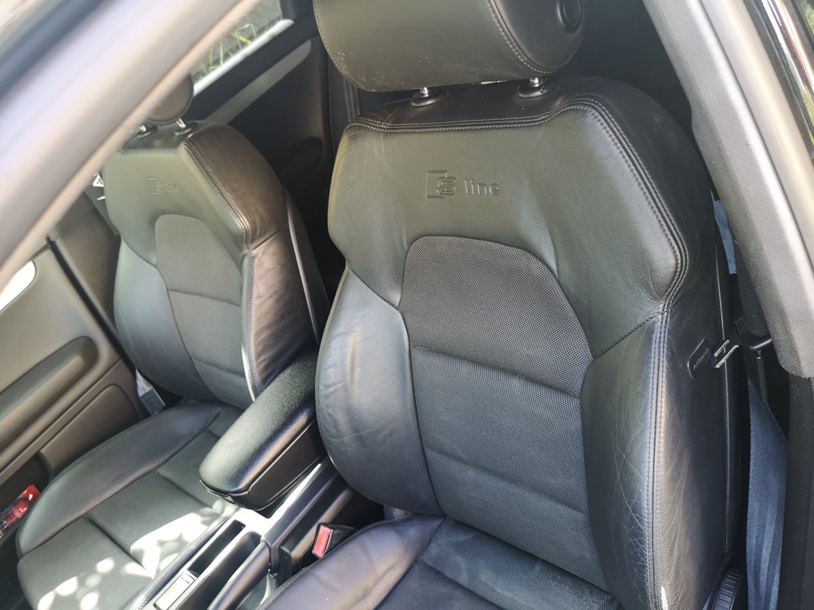

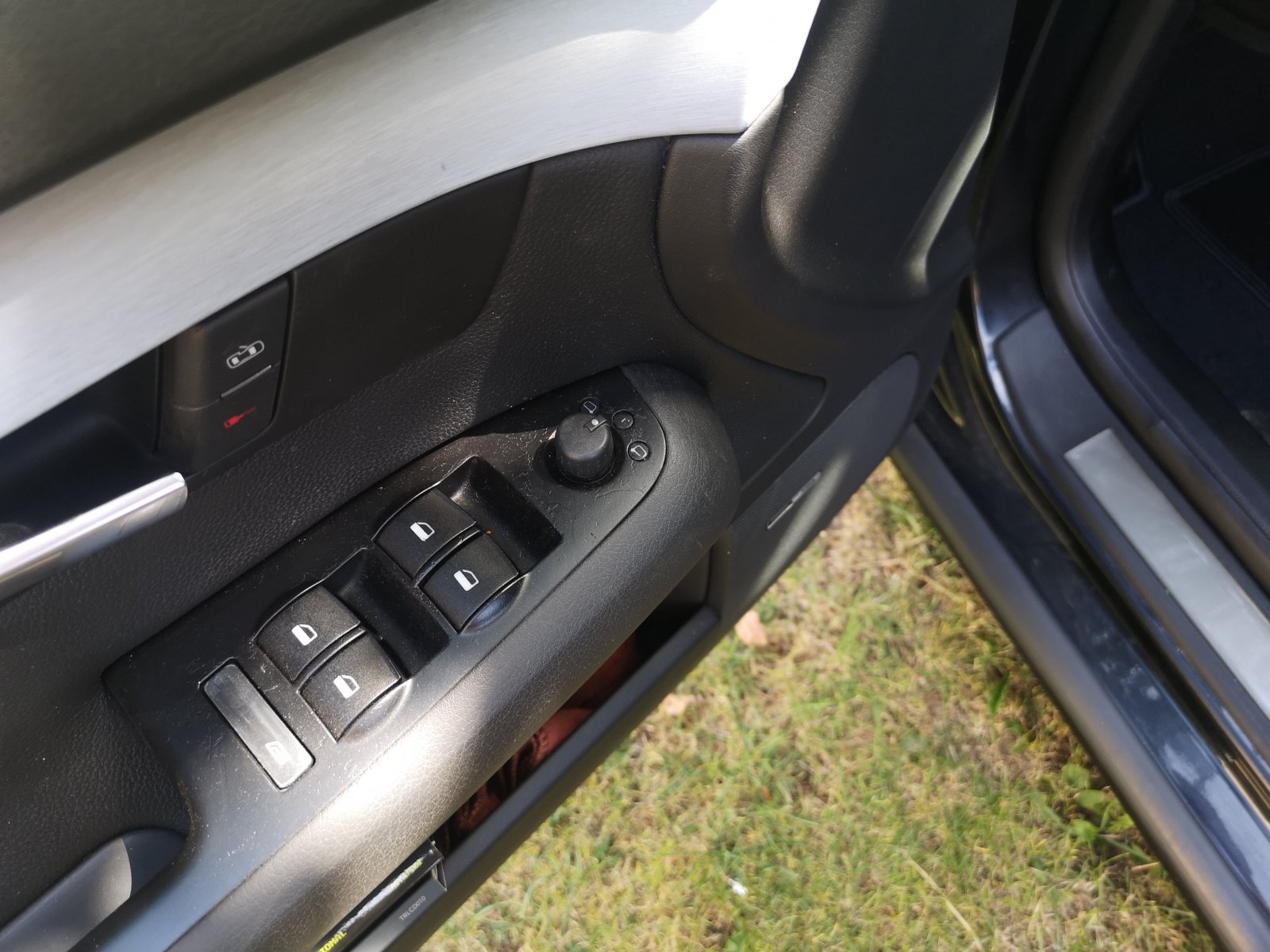

Z powodu urlopu i ładnej pogody przyszedł czas za wzięcie się przeszczepu wewnętrznego sline (było granatowo jest czarno :hi:) Dla osób które planują robić taki przeszczep do listy potrzebnych rzeczy proponuję dopisać skrzynkę piwa i duże opakowanie cukierków z melisy :facepalm: tak więc cały środek wyjechał i wrzucone zostało wszystko co czarne od wykładziny podłogi poprzez deskę rozdzielczą, wszystkie osłony słupków, podsufitkę, boczki drzwi skóra(plus regeneracja przycisków) , podłokietnik, daszki, lampki i resztę pierdół. Zamiast oryginalnych foteli z B6 wrzucone zostały fotele od A6 C6 wersji sline, podciągnięta została do nich nowa instalacja elektryki i grzania, zmieniony climatronic na ten z B7 (mniej wycierający) + dołożenie przekaźnik grzania szyby tyl oraz lusterek.

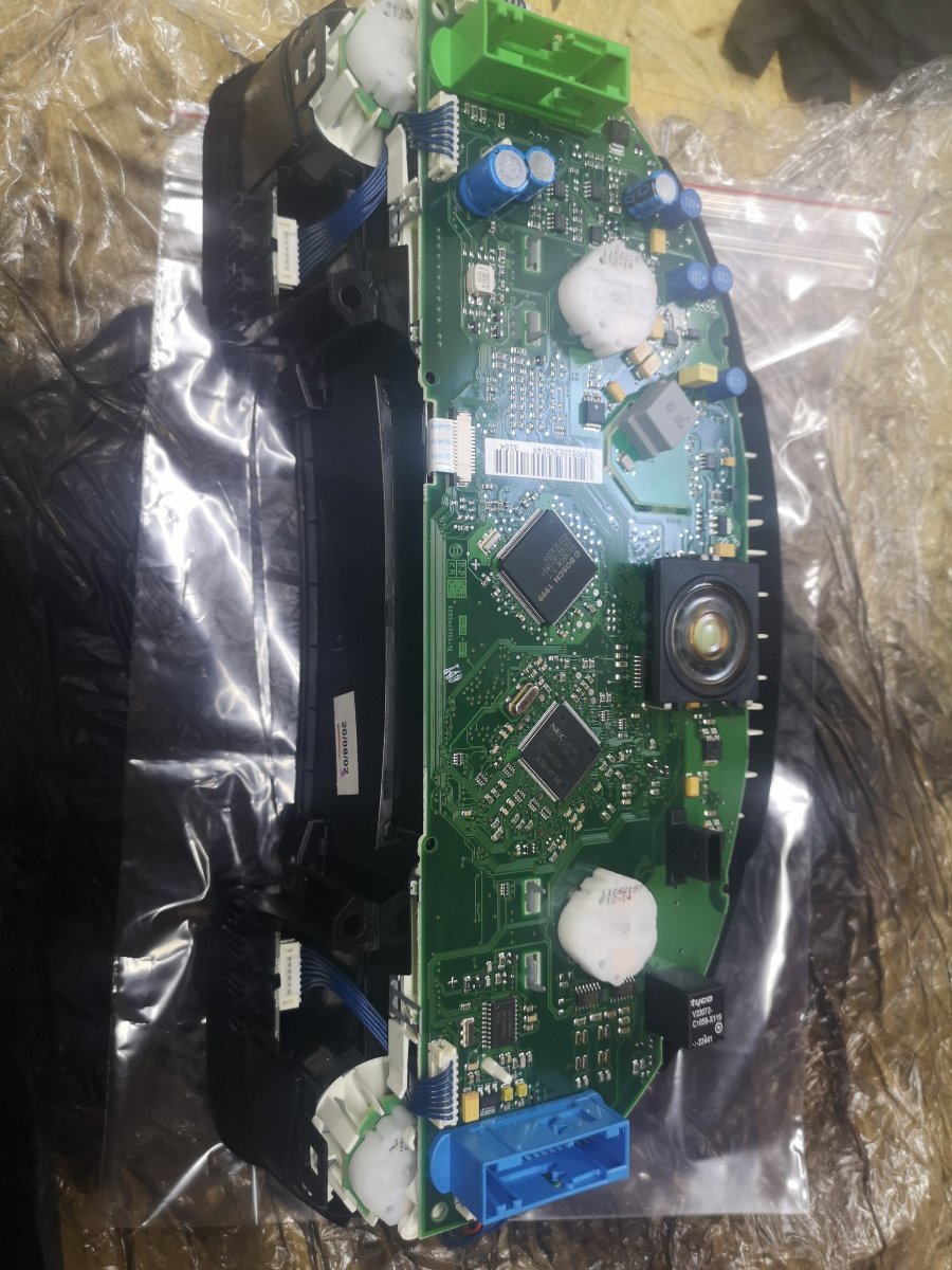

Oczywiście gdy emocje opadły po kilku dniach od roboty przy wymianie środka pojawiły się nowe pomysły, tak więc wymieniony został głośniczek licznika (mi. do powiadomienia o zapalonych światłach przy wyciągniętych kluczykach) okazało się że licznik posiadał jeszcze oryginalna plombę :thumbup1:

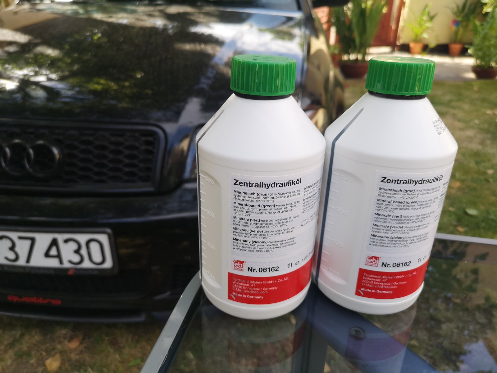

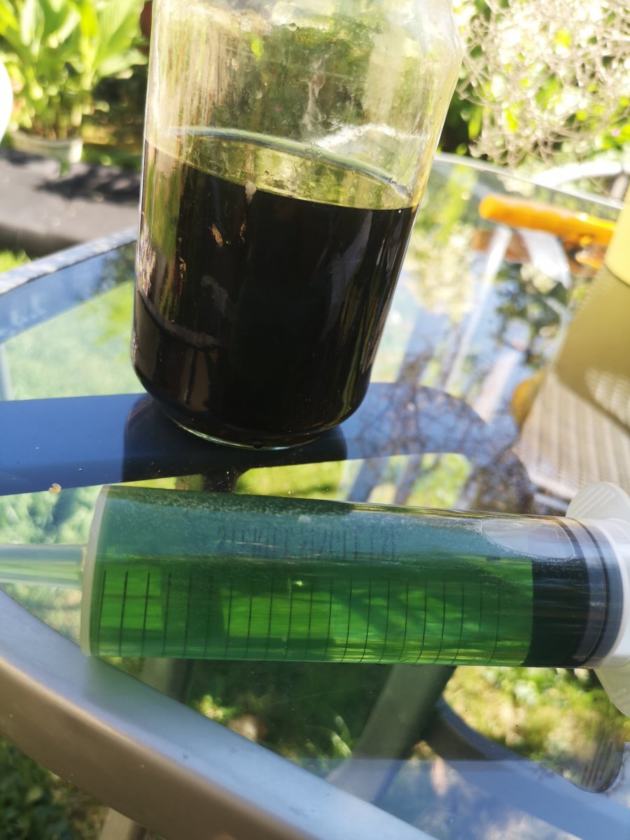

Wymieniony został płyn wspomagania, jak widać na załączonych zdjęciach stary miał już lata świetności za sobą

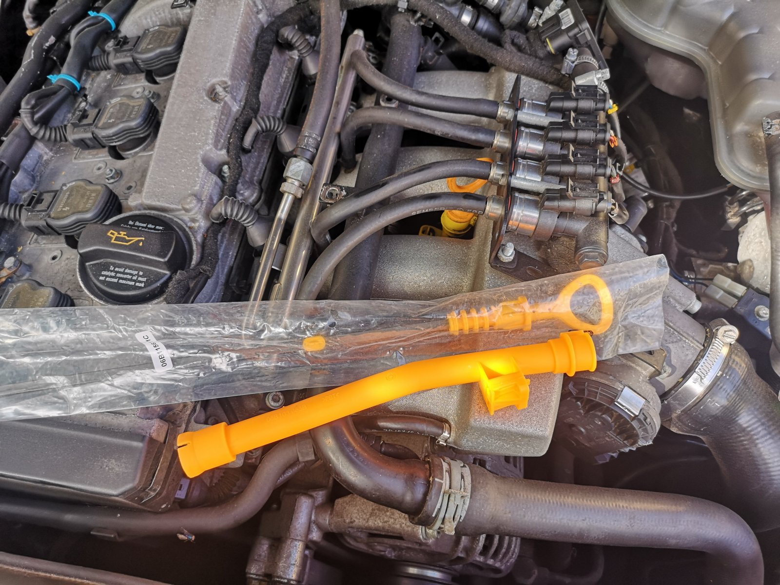

Wymieniony stary popękany bagnet wraz z osłona na nowy

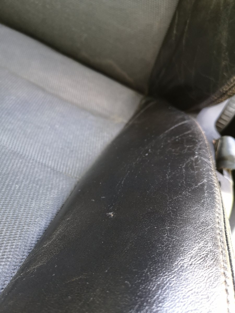

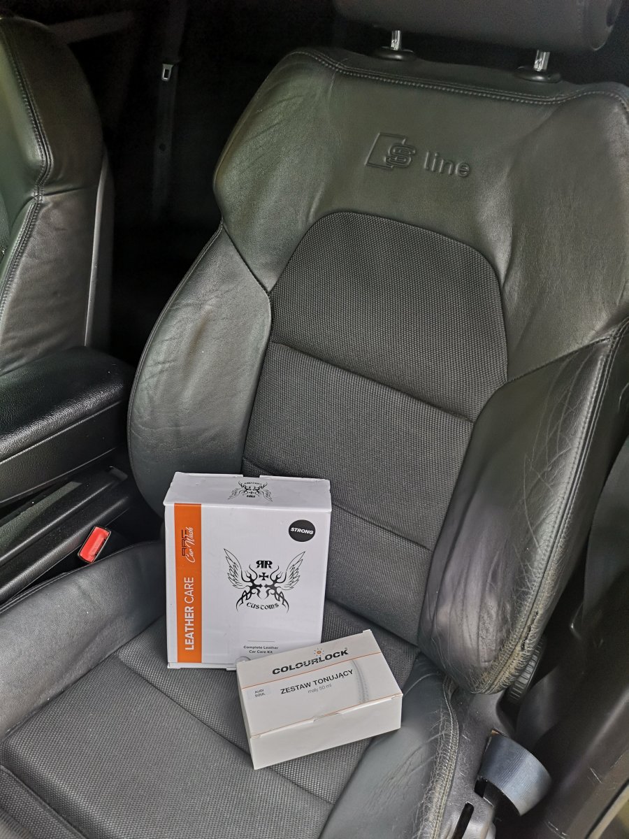

Odnowione zostały skóry na fotelach/boczkach
