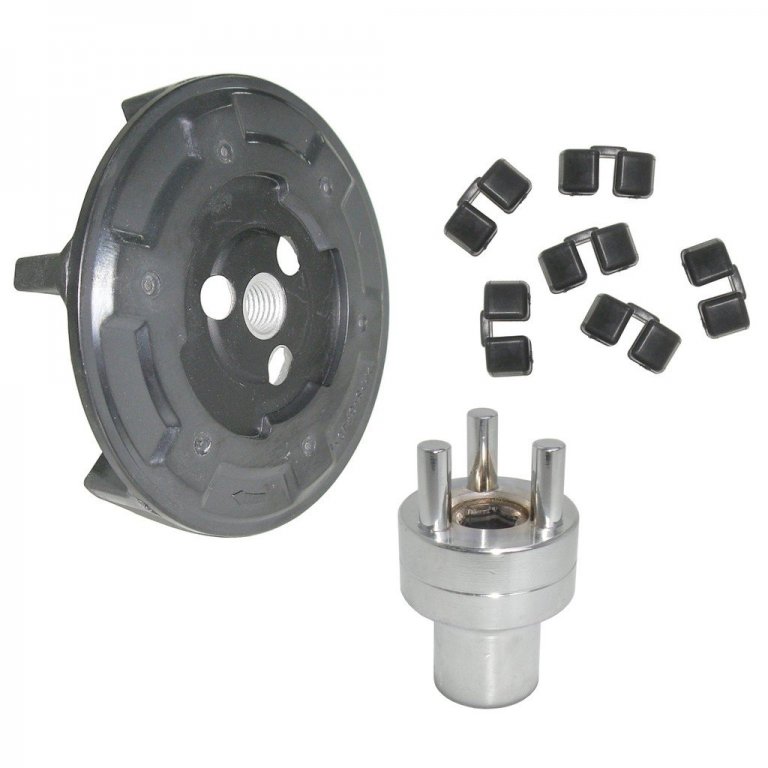

Hej, gdy nie mam włączonej klimy to nieregularnie pojawia się hałas ze sprężarki (jest to hałas spowodowany pozrywanymi gumkami sprzęgiełka (samo sprzęgło nie jest zerwane) - doszedłem do tego czytajac inne tematy i oglądając filmiki na yt), jak się włączy klime to hałas zanika. Klimatyzacja chodzi ładnie, żadnych błędów chłodzi jak powinna.
I główne pytanie: czy istnieje możliwość wymiany gumek sprzęgła bez wyjmowania kompresora i rozszczelnienia układu chłodzenia?
Miał ktoś taki przypadek bądź wykonywał ktoś taki zabieg?

Tu masz temat jak wymienić sprzęgło lub same gumki jak kto woli
