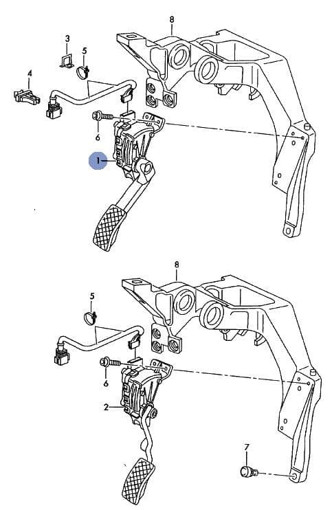

Miałem podobny objaw tyle, że u mnie pomogła wymiana czujnika położenia gazu. :hi:
A możesz sprecyzować co to za czujnik, bo na pewno nie znajduje się tutaj:
Nie mogę też go nigdzie indziej znaleźć pod podobną nazwą.
Kolego podam Ci nr katalogowy 8E0927189B. Cena w ASO 47zł.
Następnym razem dowiedz się dokładniej, bo ten numer co podałeś i to co jest na rysunku to jest przełącznik od sprzęgła, który przez Czarka został już wymieniony i nie jest to żaden czujnik położenia gazu - nie wiem skąd to wziąłeś i tak jak wspominałem wcześniej nie kojarzę, że było w ogóle coś takiego. Nawet na rysunku, który sam pokazałeś widać, że jest to do sprzęgła.
lukaszr wiem dokładnie co wymieniałem. Sorki to był mój lapsus i oficjalnie się przyznaje :decayed: hehehe. U mnie był to przełącznik dla sprzęgła.
