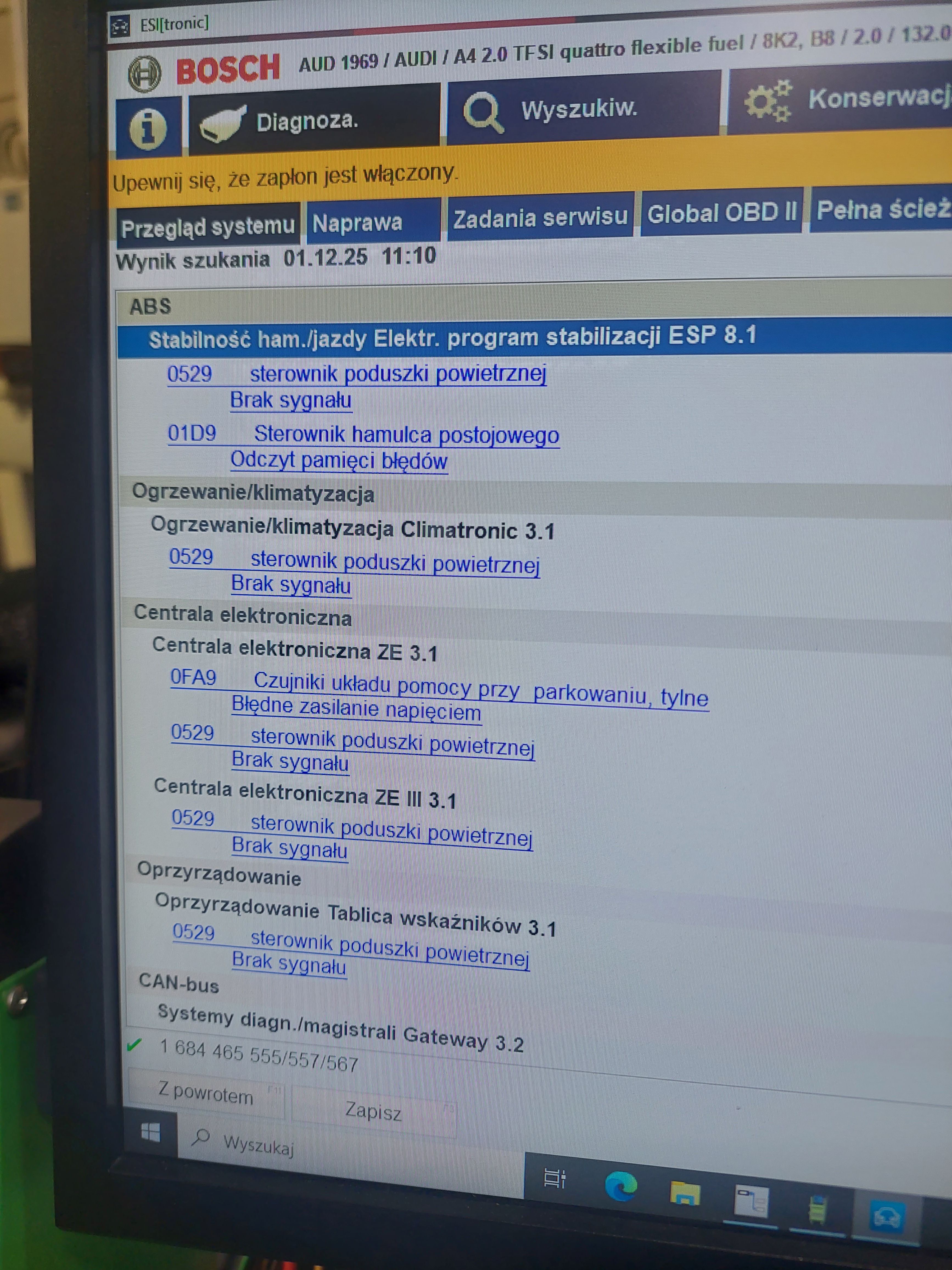

Witam. Odgrzebię trochę temat, bo nie znalazłem nigdzie odpowiedzi. Mam taki sam problem. Nie mam połączenia z modułem PDC. Po wrzuceniu wstecznego nic nawet nie piknie. Gniazdo haka działa jak powinno. Cała elektronika okej. Nie ma tylko czujników (sam tył). Na ekranie MMI w ustawieniach asystent jest na szaro. Ma ktoś pomysł? Jakie oznaczenie powinien mieć moduł, żeby obsługiwał czujniki? U mnie końcówka GE. Pacjent A4 B8.5 polift, Avant 2013r.
Dorzucam błąd znaleziony przez ESItronic
Edytowane przez Pablo204
Masz napisane na górze. W polifcie nie ma osobnego sterownika do PDC.
Jego funkcję przejął BCM1.
Poza tym masz w tekście błędu wyraźnie napisaną przyczynę niedziałania PDC. Trzeba tylko umieć czytać...
