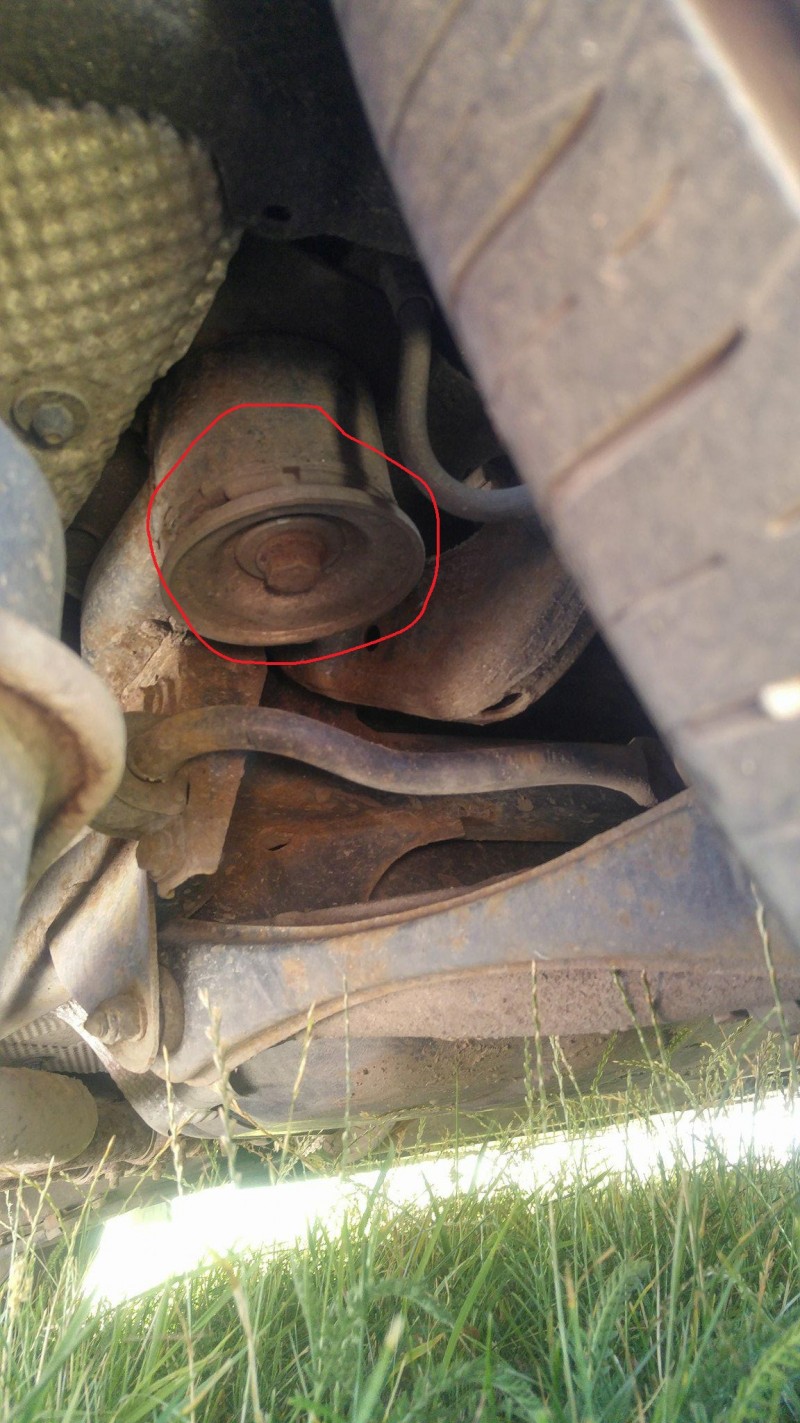

Ostatnio zauważyłęm że auto nie prowadzi się tak samo jak kiedyś. Brak pewnego prowadzenia
Pojechałem na stacje kontroli pojazdów na trzepaki i kontrole całej zawiechy i amorów.
Wyszło tak:
Amory przód:         70%        66%
Amory tył:               50%       42%
Przednie zawieszenie brak luzów, na tylnim - luz na tej prawej tuleji dość mocny
plus luz na kierownicy ale raczej nie sa to koncowki drazkow.
czyli rozumiem tylne amory do wymiany. caly tyl, bo zeby do tej tulei sie dostac to trzxa pewnie w cholere rozbierac i cos w przekladni kierowniczej.No i geometria. Na jakie koszta mam sie szykowac?

Ja mam podobny problem, bo mam do wymiany wahacze poprzeczne z tylu, śruby mimośrodowe, ale żeby się do nich dostać trzeba demontować sanki, sprężyny czyli kupa roboty, za roboczogodzinę w warsztacie liczą coś okolo 80-100 zl, czyli podliczyli mnie na około 600-800 zl ale trzeba liczyć się z tym ze nie każda śruba łatwo będzie się dala odkręcić także koszt może być jeszcze większy
trzeba jeszcze zaopatrzyć się w nowe śruby, nakrętki itd. co jakby się jakaś urwała, ja zakupiłem śruby i  nakrętki it. za 280 zl w aso
4 szt śruby do mocowania sanek - 18 zl szuka, 2 szt nakrętek wciskanych po 30zł szuka, ale nie wiem czy one są u mnie potrzebne bo wg schematu jakieś tam występowały
2 śruby mimośrodowe + nakrętki i podkładki mimośrodowe około 80 zł i reszta podkładek i śrub i nakrętek, kupiłem tylko te które są skorodowane,
Ja będę to wymieniał sam, mam warunki do tego, uprzednio zaopatrzyłem się także w nasadki udarowe oraz odpowiednie mocne pokrętło typu L z odpowiednią długa przedłużką :]
masakra z tym demontażem sanek żeby wymienić głupią tuleję....?
