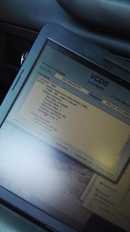

Dodaje tez zdjecie bledu ktory sie wyswietla a teraz do rzeczy....
1. Auto telepie na postoju ale to zapewne ma zwiazek z tym bledem.

Błąd masz z poduszki silnika lewej, z zaworkiem, zapewne już wylana przy takim przebiegu...
Logi całkiem przyzwoicie wyglądają, nie ma się za bardzo do czego przyczepić...
