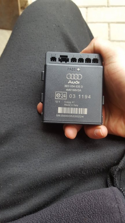

Sprawa wygląda tak: kupiłem Audi a4 b7 s line 1.8T  przy oględzinach zauważyłem że czujniki parkowania tył jest to wersja tylko z tylnymi czujnikami ,z przodu brak, nie działają tzn wrzucając wsteczny bieg jest jeden pojedynczy dźwięk a potem przerwa i cały czas ciągły, postanowiłem się do tego dostać i
Moduł jest taki jak na zdj
po numerach sterownika sprawdziłem jakie powinny być czujniki/sensory
miały być takie o numerach: 8E0054635A
po  ściągnięciu tylnego zderzaka okazało się, że żaden nie jest oryginalny czyli taki jak w zdj powyżej.

żadna z tych części na zdjęciach które zamieściłeś nie jest fabrycznym wyposażeniem B7.
tak wygląda fabryczny sterownik PDC
https://allegro.pl/modul-sterownik-parkowania-pdc-8e0919283d-a4-b7-fv-i7391263672.html#thumb/4
a tak wyglądają fabryczne czujniki PDC
https://allegro.pl/czujnik-parkowania-pdc-audi-a4-b7-8e0-07r-i7389644505.html#thumb/3
to co pokazałeś to są rozwiązania niefabryczne. Pewnie ktoś dołożył PDC do tego auta.

nie mam pojęcia czy da się to przerobić ale podejrzewam że nie. Więc albo musisz znaleźć części do tego zestawu który masz albo założyć oryginalne czujniki, sterownik i wiązkę. Do tego pewnie dojdzie dorobienie uchwytów na czujniki do zderzaka bo są zupełnie inaczej montowane niż te które masz.
Jak sie nie mylę sterownik który wkleiłes był montowany jako doposażenie już po kupnie samochodu w aso. Jest to ori rozwiązanie ale nie fabryczne. Zadzwon do ASO i wypytaj ile takie czujniki kosztują bo może się okazać ze nie są tak drogie jak ori fabryczne. A pod fabryczny zestaw pdc czeka Cię wymiana zderzaka na taki z otworami i uchwytami pod czujniki.
