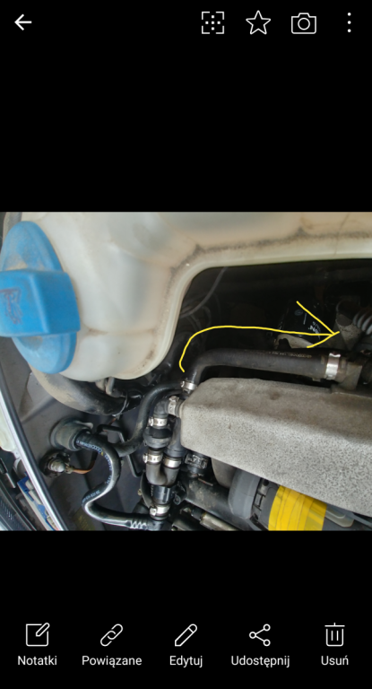

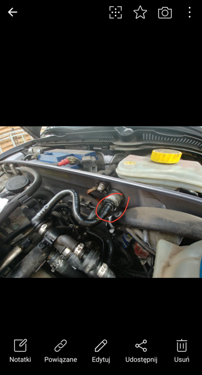

Witam. Zrobilem dzis test szczelnosci dolotu i wyszlo tak ze po zaslepieniu TIPa przy przepływce i krućca od odmy ezektor puszczal aż wystrzelił na zgrzewie. Wiec ogarnąłem to i jest tylko bulgotanie oleju w skrzyni korbowej. Ściągając wąż z przepustnicy i zaslepiajac go nie bylem w stanie nabic żadnego cisnienia bo cale uciekalo w przepustnice wężykiem od ezektora. Czy to normalne ? I jeszcze pytanie czy przy cisnieniu 1 bar mogla wystąpić nieszczelnosc w miejacu jak na foto? Na czerwono zaznaczone gdzie uciekalo cisnienie a na żółto którędy szlo cisnienie do przepustnicy po zdjeciu i zaslepieniu weza od niej.
Żeby powietrze nie uciekało tym zaznaczonym na żółto wężykiem musiał być pompować ciśnienie za turbosprężarką.

Dzieki za odp ;) czyli wychodzi na to ze tylko ezektor padł u mnie ;). Odma u mnie musi byc ok bo praktycznie wszystkie jej elementy demontowalem i przeglądałem ;)
