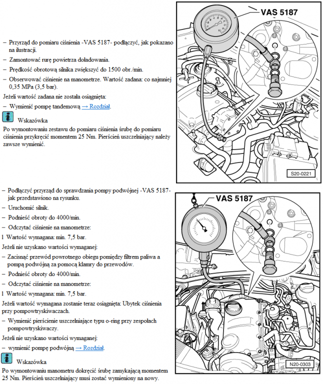

Jakie ciśnienie paliwa powinna dawać pompa tandemowa. Audi A4 B7 1.9 TDI?
Witam.
Jakie ciśnienie paliwa powinna dawać pompa tandemowa? Sprawdzałem i na zegarze pokazała mi 2,5 bar .
Przy obrotach 1400 obr/min powinna mieć ciśnienie nie mniejsze jak 3,5 bara. Przy 4000obr/min, ciśnienie przy dobrej pompie powinno wynosić od 7-10 bar.
Pomiary rzeczywiste wykonywał i podał piotrsob1

Wczoraj u siebie mierzyłem ciśnienie paliwa na tandemie i mam to samo, na zwykłym manometrze ciężko doczytać ciśnienie, tak skacze wskazówka.
Podłączyłem glicerynowy i od razu inna bajka :)
A odczytane ciśnienia na gorącym motorze wyglądały następująco:
880 obr/min - 3,5 Barów
1500 obr/min - 6,0 Barów
2000 obr/min - 7,0 Barów
3000 obr/min - 8,0 Barów
4000 obr/min - 9,0 Barów
To w końcu przy jakich obrotach ma być 3,5 bar przy 880 obr/min czy przy 1400 obr/min?
Serwisówka mówi o minimum 3,5 bar przy 1500 obr. Jak widać zdrowa pompa daje więcej...
