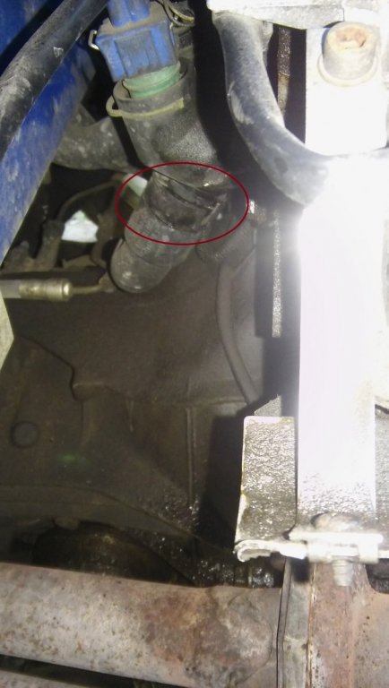

Malinowa mamba Opublikowano 14 Września 2018 Autor Opublikowano 14 Września 2018 Przewód wymieniłem a i tak wode wywala... na wolnych obrotach sobie kapnie co jakiś czas ale jak dam w obroty to leci mocniej. woda wydostaje się przez plastikową końcówkę tak jakby nie była uszczelniona? a przecież mała uszczelka jest w tym przewodzie i zabezpieczenie jakimś małym drucikiem... chodzi o to miejsce... zdjęcie jeszcze przed wymianą Może mi ktoś powiedzieć jak wyjąć cały króciec? bo tak to chyba tego nie ogarnę.
wesz82 Opublikowano 15 Września 2018 Opublikowano 15 Września 2018 Jak dobrze widzę jest to kruciec wody który wchodzi z silnika??? Musisz go wykręcić i wkręcić nowy. Nie szukaj w uzywkach bo nie warto. Wykręcaj to z czuciem byś nie urwał śrub bo później tylko zdejmowanie glowicy będzie potrzebne. 1
Malinowa mamba Opublikowano 15 Września 2018 Autor Opublikowano 15 Września 2018 13 godzin temu, wesz82 napisał: Jak dobrze widzę jest to kruciec wody który wchodzi z silnika??? Musisz go wykręcić i wkręcić nowy. Nie szukaj w uzywkach bo nie warto. Wykręcaj to z czuciem byś nie urwał śrub bo później tylko zdejmowanie glowicy będzie potrzebne. Dobra udało mi się to ogarnąć... wymieniłem cały króciec z przewodem do nagrzewnicy i wygląda na to że nic już nie cieknie dzięki za pomoc pany.
