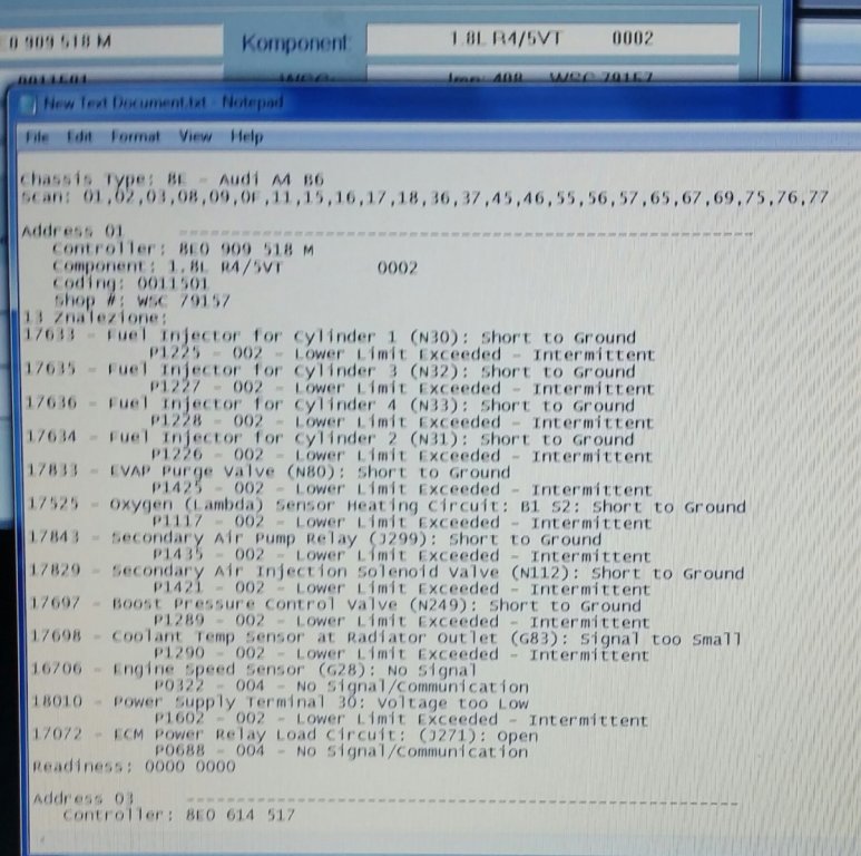

Poproszę o pomoc w diagnozie - a4 b6 1.8t Avj
Podczas jazdy zapalił się EPC obroty nie spadały poniżej 1200. Auto odpalił jeszcze 3 razy i koniec.
Sprawdź bezpieczniki, przekaźniki, te przy ecu też
A wiec sprawa ,,zakończona,, okazał się uszkodzony czujnik g28 - (wałka) dodatkowo tak jak kolega słusznie wskazał rozebrałem skrzynkę ecu i okazało się ze woda zrobiła swoje przy kostce przekaźnika 219 - wszystko pokryte rudą ...
AUTO PALI - JEST DOBRZE - ZERO BŁĘDÓW
Pozostało jeszcze doprowadzić do porzadku kostkę przekaźnika.
