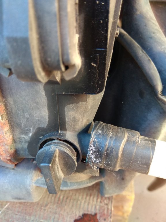

Cześć!
Świeżo kupiłem ten samochód i zaczynam przygodę z mechaniką. Wiem, że może to zabawne ale nie mogę spuścić wody. Próbuję z tym korkiem na chłodnicy ale nic nie idzie. W lewo o 90 stopni sie obraca natomiast w prawo nie idzie to jak to z tym jest..... Zamieszczam zdjęcie. Any ideas??
Dobra udało się. Przekręciłem mocniej w lewo i wyglada tak. W razie gdyby ktoś miał też problem

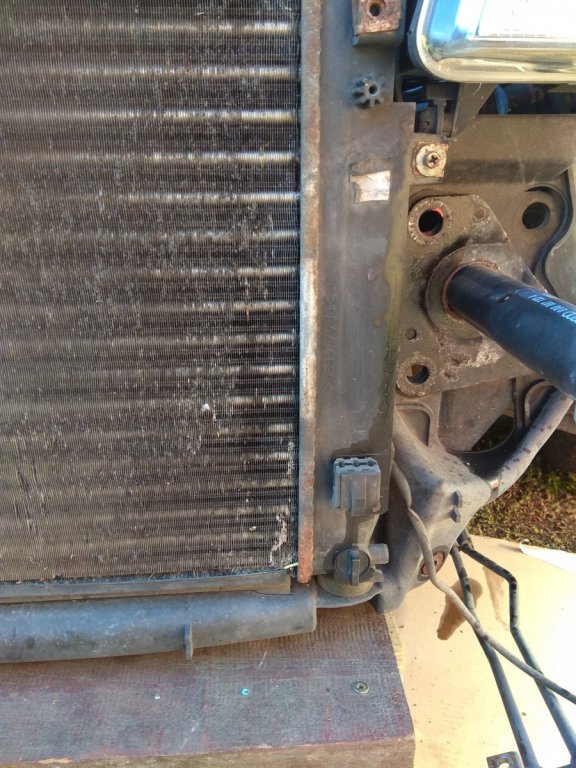

Z tyłu chłodnicy powinien być króciec a w niego włożony termometr.
Wyjmij zawleczkę 19 i wyciągnij czujnik 2C (nie zgub o-ringu (18)). Płyn powinien tamtędy spłynąć.
