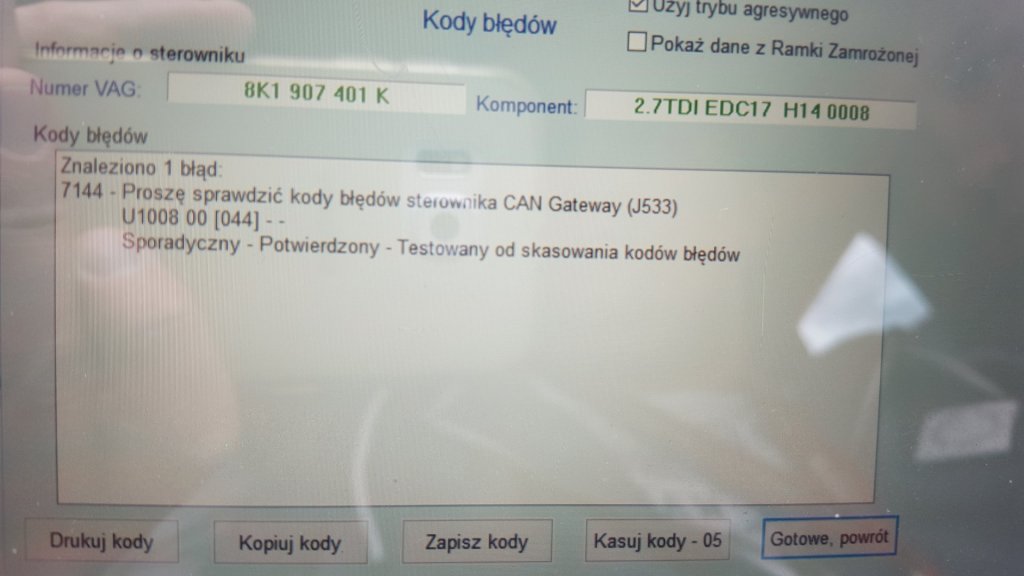

Witam jestem nowy za bardzo nie wiem czy dobra grupa tematu mam pytanie od jakiegos czasu autko samo sobie podnosi obroty czasami do 1000 dpf czysty patrzylem na kompie dodam ze mam taki blad nie wiem o co chodzi ktos jest w stanie pomoc?
Pacjent : a4 b8 2.7v6 tdi 2011r 265tys najechane
W zalaczniku zdjecie bledu szukalem w necie ale nie wiem o co chodzi co zrobic? Wymienic?
to bardzo słabo szukasz.... stawiam że problemem jest akumulator, jego kodowanie lub komunikacja ze sterownikiem.

tzn przeskanuje sterownik can getway i powinno cos pokazac ?
Zobacz co jest w can Gateway czy jak tam. Ja miałem uwalony regulator napięcia na altku niby ladowanie było ok ale czasem tak sobie właśnie podnosił obroty. A i przy okazji nowy kabel od altka do podszybia
i super jutro bądz po jutrze zobacze a myślicie ze w tym can getway pokaze mi jezeli to bedzie aku czy altek to pokaze ?
przecież masz wywalony błąd, czego ty oczekujesz ? zacznij od sprawdzenia najprostszych rzeczy, wystarczy niepoprawne kodowanie i już będziesz miał podwyższone obroty
ok jeszcze jedno pytanie jak odpale auto to ładowanie jest na poziomie 12,9 po dodaniu gazu wskakuje na 14,4 i tak juz zostaje ktos mial z was podobnie ?
