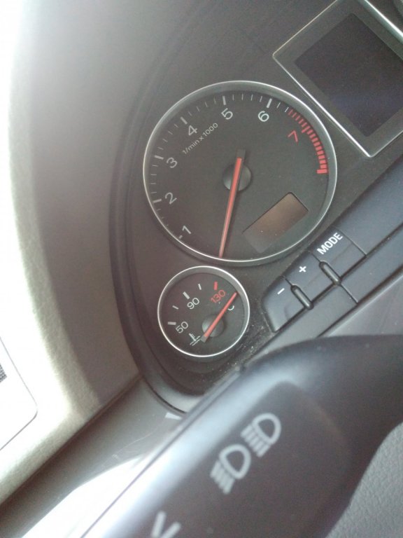

Wariuje wskaźnik temperatury cieczy
Raz nie działa stoi na 0 czasami normalnie podnosi się ale teraz wszedł na 130 st bez zapłonu i stoi
Słychać pykanie że chce się podnieść ale nie może bo doszedł do końca
Test zegarów wyszedł prawidłowo
Wyjmij zegary i cofnij ręcznie wskazówkę na 50 stopni. Potem jeszcze raz test VAG-iem. Oraz podgląd wartości temperatury na G2 w zegarach... bo może czujnik szwankuje i wystawia taką temperaturę...
