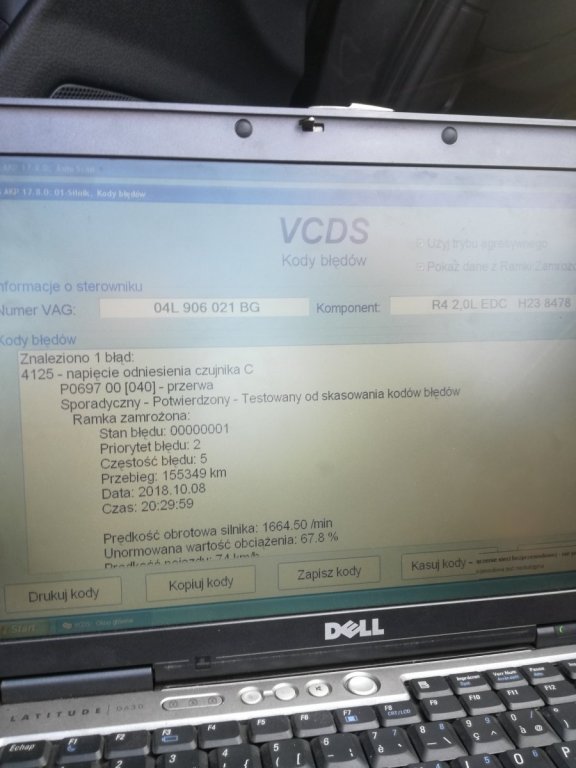

jadąc swoją audi A4 B8 co jakiś czas miga mi kontrolka od świec.
Zauważyłem że coraz częściej. Dziś podjechałem na vag i wyskoczyło mi:
znaleziona 1 błąd:
4125 - napięcie odniesienia czujnika C
p0697 00[040] przerwa
Sporadycznie - potwierdzony - testowany od skasowania kodów błędów
Ramka zmrożona:
Stan błędu: 000000001
Priorytet błędu: 2
częstotliwość błędu 5
przebieg 155349km
pełne podgląd w załączniku.
Proszę o pomoc jak sobie z tym poradzić. Mechanik który robił logi i kasował błąd nie ma zielonego pojęcia co to takiego.

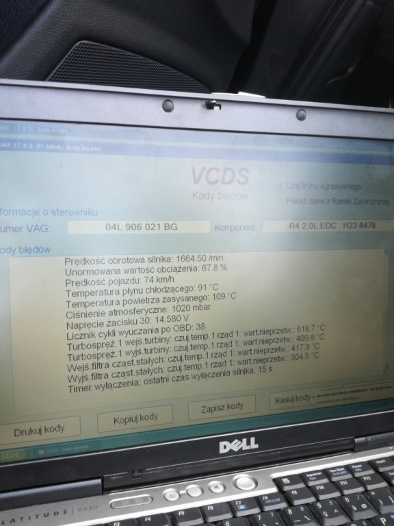

Chodzi o nie właściwą temp. któregoś z parametrów w tym przypadku coś mi się nie podoba temp powietrza zasysanego aż 109 stopni ???
Czujnik ten jest zintegrowany z czujnikiem G31
